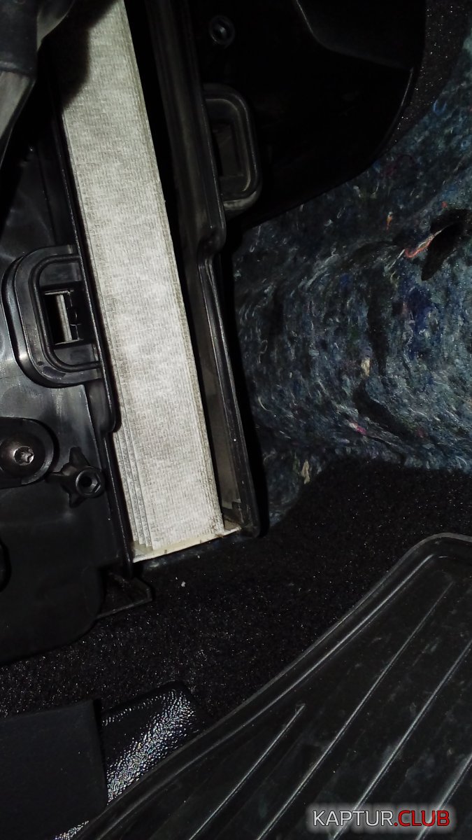

    Сегодня сфоткал, как стоит с завода. Машина декабрь 2017, ТО не проходил, пробег 5 тысяч.

    Андрей спасибо за фото, на моей машине точно так же был с завода.
    m.susl, Campan and pan like this.
  7. pan
    Oct 31, 2017
    3,090
    3,687
    Да не за что. Почитал ветку, самому интересно стало, как правильно. В книжке - наоборот нарисовано, может и правда без разницы, как ставить, но лучше, думаю, по-заводскому.
