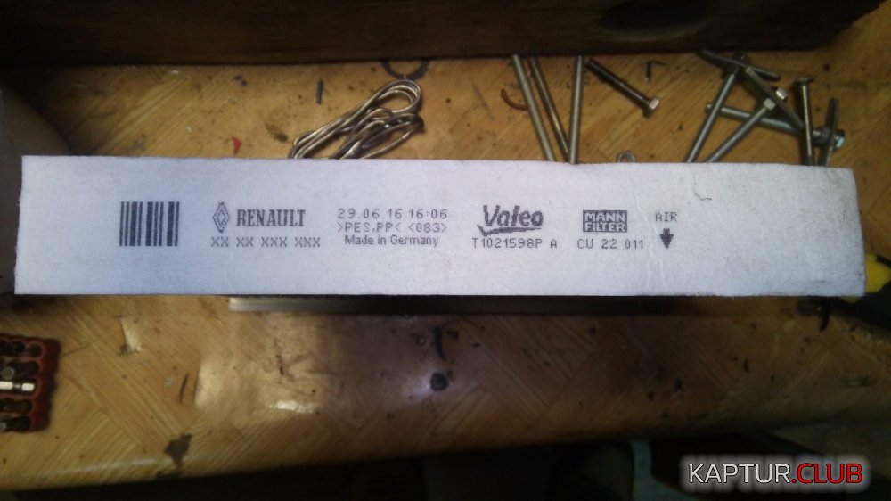

    Я тоже еще не менял. Но отдавать 700-800 рулей ОД за 5-8 минут работы не собираюсь точно. а если будут претензии у ОД к тому что установлен не у него и отказ ставить печать, то предоставляется упаковка, а мастер лезет и смотрит. Перечень одобренных производителей есть на оф. сайте рено-европа. Но точно там есть MANN и Мahle.

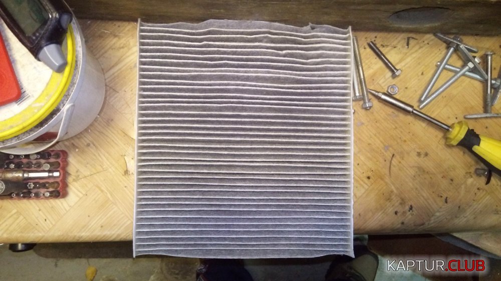

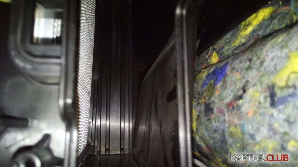

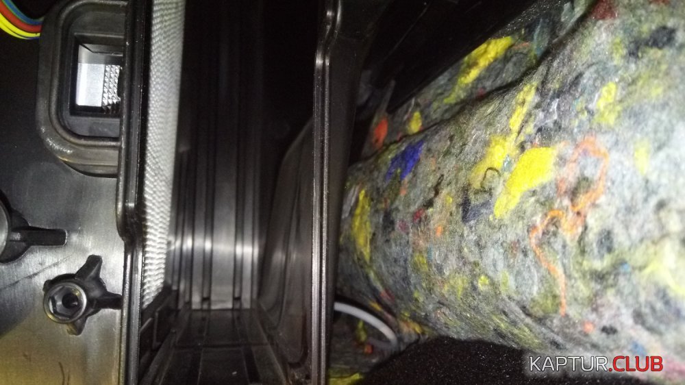

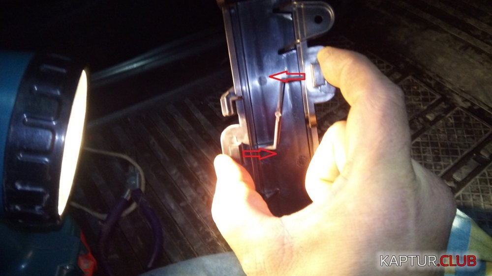

    По замене фильтра, поменял на "угольный", может и самовнушение, но уменьшилось количество запахов с улицы, особенно в пробке от Камаза, хотя и не полностью. Брал в Экзисте. Менял сам. По замене - не сложнее чем на Дастере, Степвее первых. Для вытаскивания фильтра давим на фильтрующий элемент по центру до выхода верхнего края из ниши, после вынимаем второй рукой за верхний край. У меня старый фильтр чуть порвался.
    Для установки: чуть чуть зацепляем нижний край фильтра в нише, после чего нажимаем на вехнюю планку до уровня ниши и запихиваем сначала верхнюю планку в нишу, как только она целиком оказывается в нише, фильтр расправляется и нижняя планка задвигается без проблем.
    Словами получается сложно, уж извините, а снять не получилось на камеру, не уместилась :smile: . Менял вытащив коврик и положив чистую плотную таань на порог, чтобы клёпками от джинсов не поцарапать. А пороги реально чистые!!!

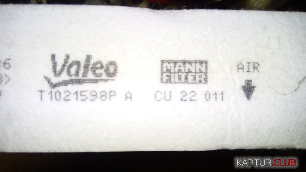

    Код салонного фильтра 272773016R . По нему искал аналог.

    Сегодня поменял- с завода стоял такой же, как и писали MANN угольный. За 7 месяцев забит наглухо, ни разу не зря поменял-сразу воздух полетел.
