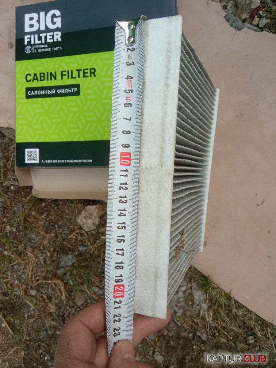

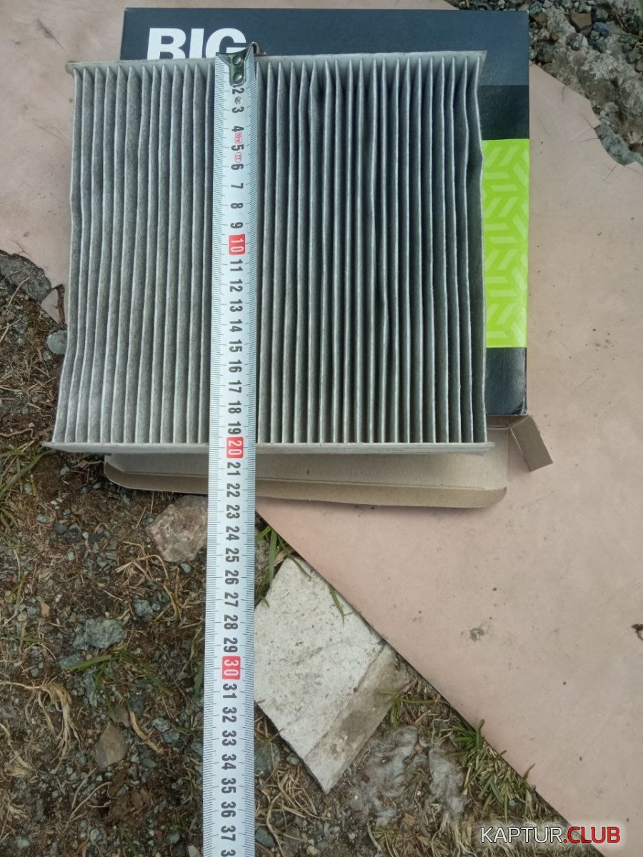

    Вчера менял фильтр. Поставил БИГ, уже третий раз. Померил размеры, сравнил со старым родным реношным - никаких изменений, всё идентично. То есть ставится фильтрующими шторками вертикально.

    Вот такие и неудобно ставить, где твердые корки верх и низ. Если корки лево и право жесткие, ставить проще

    Может оно и так, не встречал таких. А родные реношные с завода шли как раз с корками вверх и вниз.

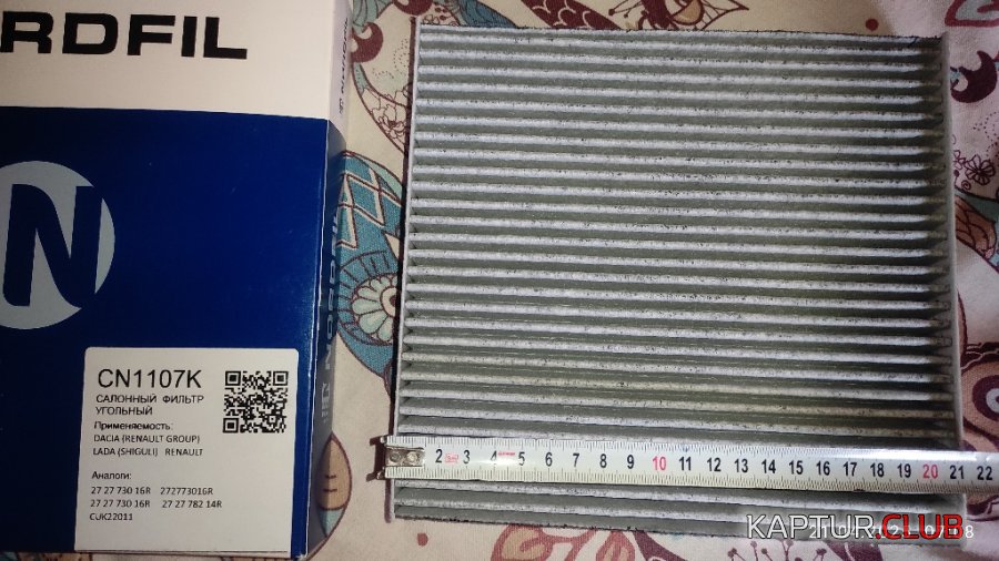

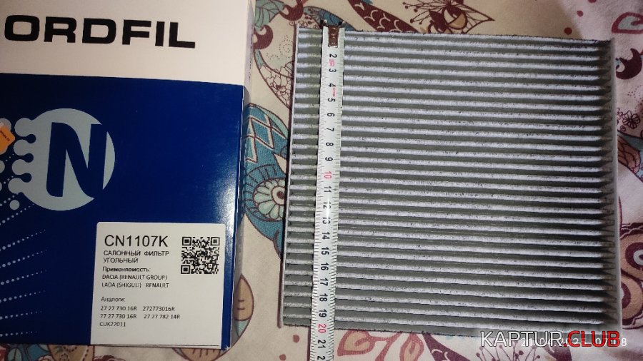

    а у меня в запасе лежит NORDFIL в новом исполнении

    Много чего у Рено через жопу. У них даже цилиндры нумеруются не слева направа как у всех нормальных, а от коробки. Дикие люди

    И второй Filtron есть с такой же геометрией. Хорошие оба, пользуюсь такими

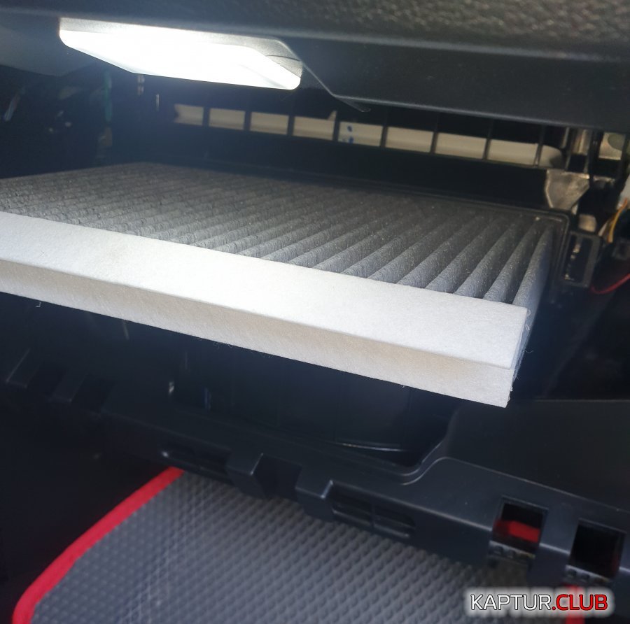

    Я вот тоже недавно менял фильтр салона (в Дарго) .
    В наличии какие хочешь и не дорого .
    Можно обычный купить - чуть более 200 рябчиков выйдет.
    Можно и угольный - за четыреста (на таком я и остановился).
    И ставить , пару минут и сжимать для установки не нужно.
    Вот тебе фото , как происходит замена ))) Это мой фильтр.
