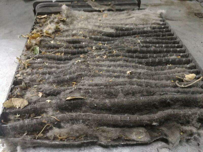

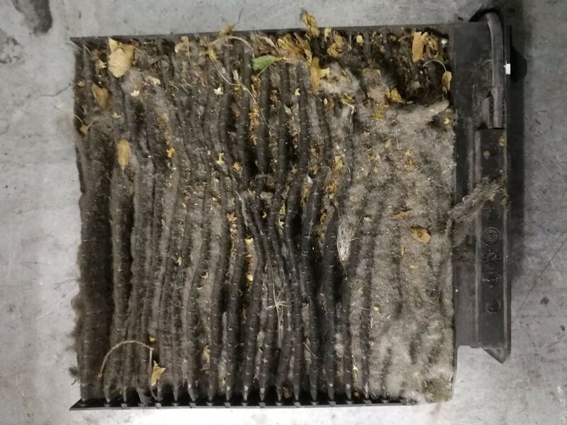

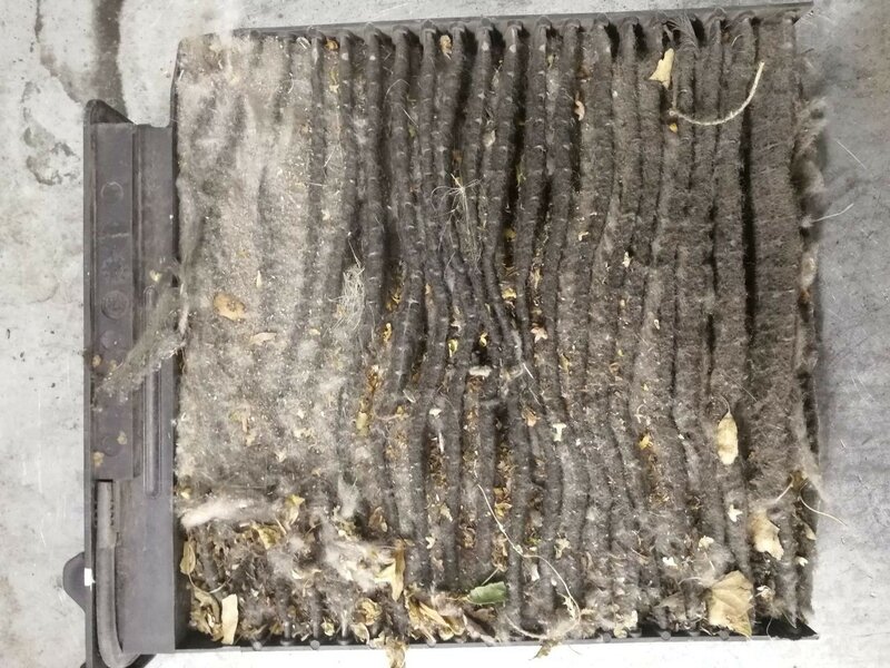

    Один наш клиент на машине забывал менять фильтр салона... жаловался на то, что окна потеют, не дует воздухом...
    Вот причина
    proxy.php?image=https%3A%2F%2Fimg-fotki.yandex.ru%2Fget%2F880237%2F241155576.e0%2F0_1967d1_7fe2eda6_XL.jpg&hash=1478b783f1cd544f0473386afad8fa8d | Рено Каптур клуб Россия | www.KAPTUR.club
    proxy.php?image=https%3A%2F%2Fimg-fotki.yandex.ru%2Fget%2F765779%2F241155576.e0%2F0_1967d2_ec47541d_XL.jpg&hash=e3ea0a7755b11e1dbbbd7393b3220fd0 | Рено Каптур клуб Россия | www.KAPTUR.club
    proxy.php?image=https%3A%2F%2Fimg-fotki.yandex.ru%2Fget%2F962386%2F241155576.e0%2F0_1967d3_fe0c5d74_XL.jpg&hash=19e0ed50c18e00409aff7479fcece2d3 | Рено Каптур клуб Россия | www.KAPTUR.club
    Не забывайте... :wink3:
    Sever, Campan, гарди and 4 others like this.
