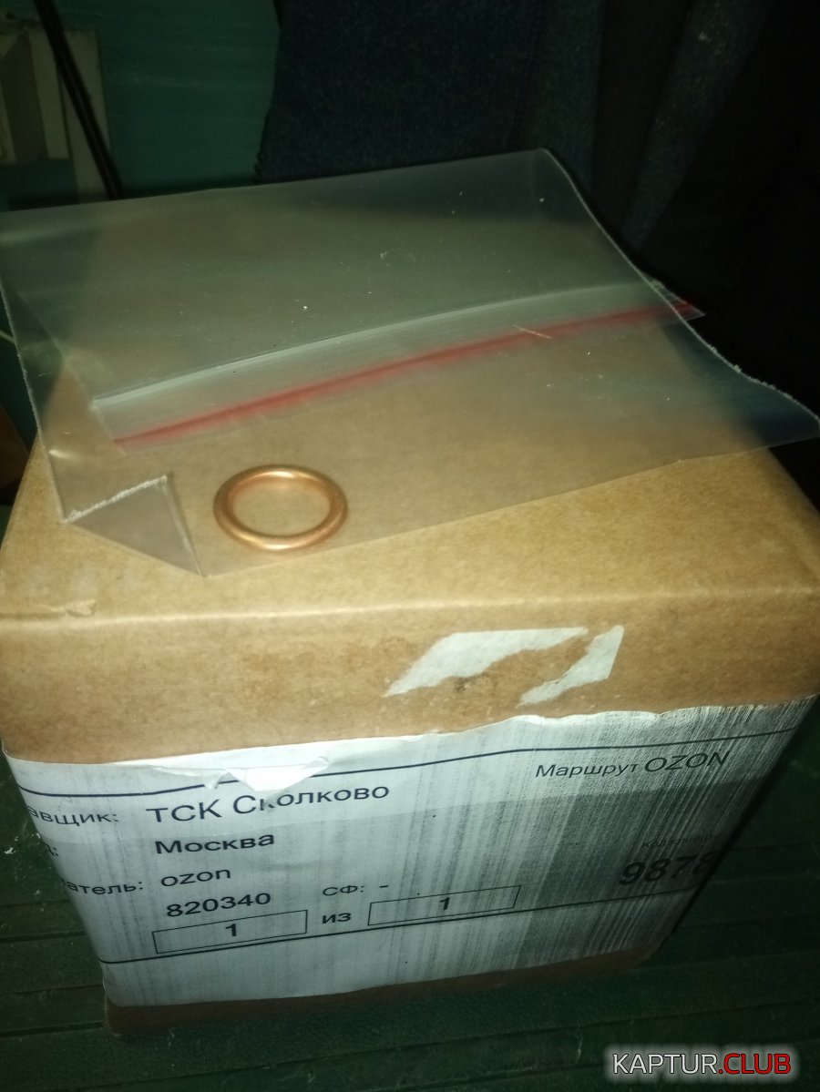

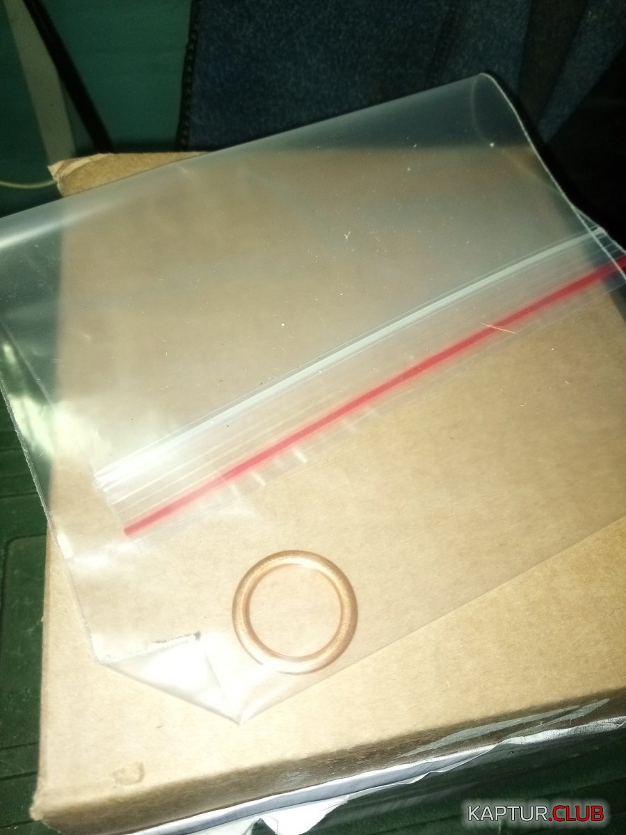

    Заказал на Озоне Прокладку сливной пробки - Renault арт. 77 03 062 062 183 руб . Упаковка оригинальная и на дне лежит махонькое колечко . ООО ТСК Сколково.
