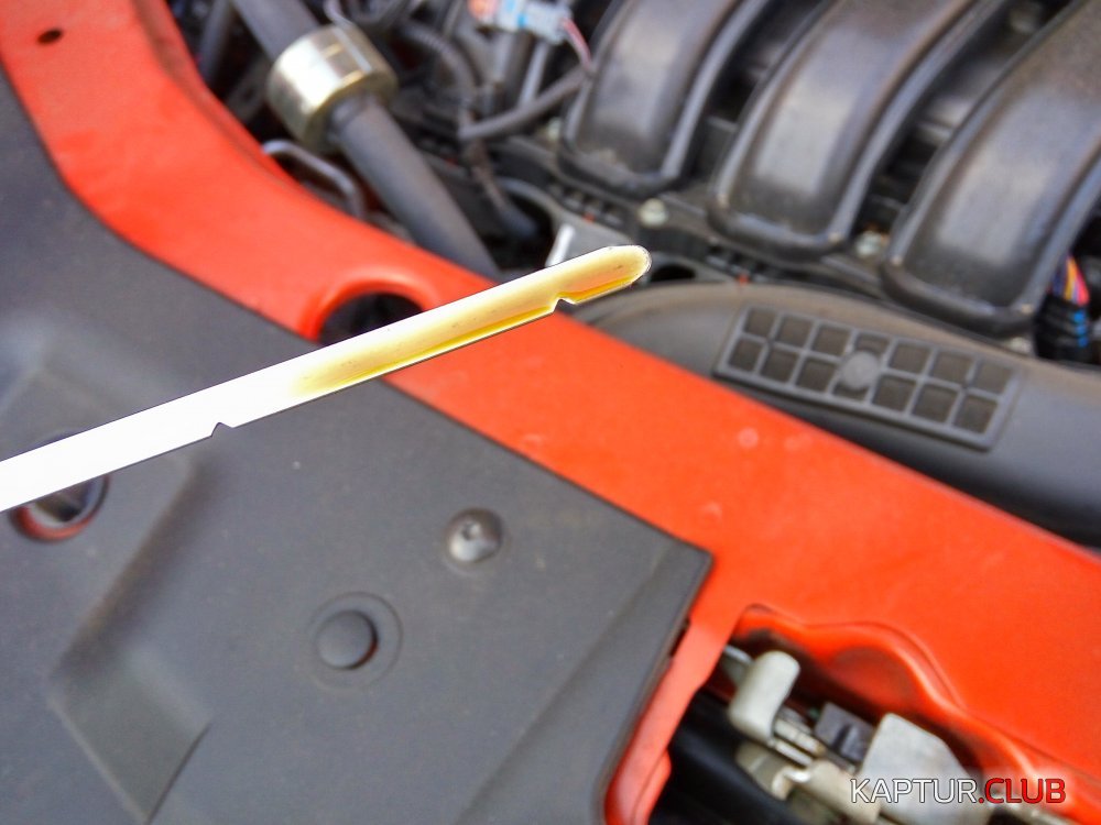

    Сегодня первый раз проверил уровень масла и он выше верхней отметки на щупе . Проверял на холодном двигателе . Позвонил в Петровский , сказали срочно подъехать в сервис . Завтра съезжу и отпишусь .

    207,710
    Хорошо что проверил . А некоторые говорят зачем заглядывать под капот .

    К дилеру по поводу перелива масла не поехал , сам слил на даче , точнее отсосал шприцом с капельницей . Сейчас на горячем двигателе уровень по верхнюю отметку . На ТО-0 поеду на 3000 пробега , масло по любому буду менять . 15000 для масла при эксплуатации в наших условиях это много , 10000 в самый раз .
