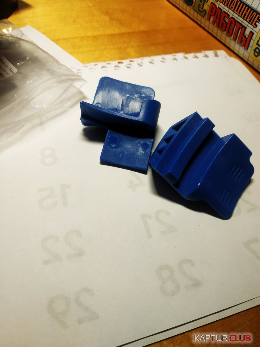

    Я вот такую приблуду прикупил на али, но еще в деле не пробовал

    Это что за хрень?
    Ссылку чтобы вникнуть.

    43,40 руб. 28%СКИДКА | 2 шт., растягивающиеся вспомогательные инструменты для снятия ремня Aux
    https://a.aliexpress.com/_9QPxXz

    блин фото не поможет надо на деле показывать ... принцип одевания ремня как в комплекте приспособа , там нет ничего сложного , только мой вариант крепится не силой прижимания ремня к шкиву , а прикручивается к шкиву - для чего - для того , что у меня дополнительно приварена лопатка для сьема ремня и вращая по часовой она снимает ремень , а вращая против часовой лопатка не мешает и направляющая часть приспособы спокойно ремень одевает И что удобно - не надо придерживать приспособу что бы та не улетела ее два болта м6 держат на шкиве Посмотрите в нете приспособу, к ней приварите крепежную пластину для болтов + лопатку (да там надо потрахаться малость что бы крепежную пластину изогнуть по шкиву но это мелочь молоток и тиски и просверлить 2 отверстия соосно отверстиям на шкиву под крепежные болты Из видосов на ютюбе понятно как сделана приспособа она простая нет ничего что стоит 3 тысячи))) Снимать ремень даже не нужна лопатка!!! просто вращая обратно шкив крючком стягивайте ремень со шкива когда тот налезет на приспособу что бы поликлин ремня не цеплялся за ручейки шкива и проворачивайте - все четверть оборота и целый ремень слетает (моя приспособа сделана более основательно из подручных материалов а если просто раз два снять , можно и упростить с меньшими трудозатратами) (залезьте под машину приложите приспособу или что то похожее к шкиву Вам станет понятно что да как ) буду в гараже сфоткаю пока туда не проехать - завалило снегом нахрен не чистят цуки а еще все подтаило идти невозможно проваливаешься не то что ехать , вчера приехал до ворот общества глянул - плюнул и уехал )))) мой вариант требует хорошей подгонки по шкиву я день то в яму то из ямы примерял ,подтачивал , подрезал - не каждый это захочет лепить .....

    мне кажется слабовато будет там нагрузка приличная да и одно при снятом движке и руки свободные другое когда неудобно и все мешает - но могу ошибаться !!!!! напиши как воспользуешься прикуплю или сделаю возможно и ничё ..... главное что бы одевался ремень снять не проблема - нужен крючок и полоса пластика резины или полимера шириной с ремень - ее подкладываешь под ремень и вращаешь оттягивая ремень крючком ремень не цепляется за шкив и потихоньку уходит с ручейков т.е. снимается (на видео просто все у нас все сложнее! у нас надо что бы ремень при монтаже не слетал с помпы и компрессора холодоса одновременно !!! а это проблематично для этого в нашей магазинной приспособе есть скоба которая направляет ремень на компрессор - как будет идти с этой фигней не знаю наверное надо скобу самому делать )

    посмотри - усилие хорошее !!!!

    тут хорошо видно как "сделать" самому приспособу - надо листовой метал - болгарка и размер шкива ( его можно просто срисовать на моторе не снимая) ну и минимальные слесарные знания (это конечно на любителя .... нет ничего из перечисленного заплати 6000 и будет :good2::biggrin: )

    Да надо сделать самому, а купленную приблуду все равно попробуем
