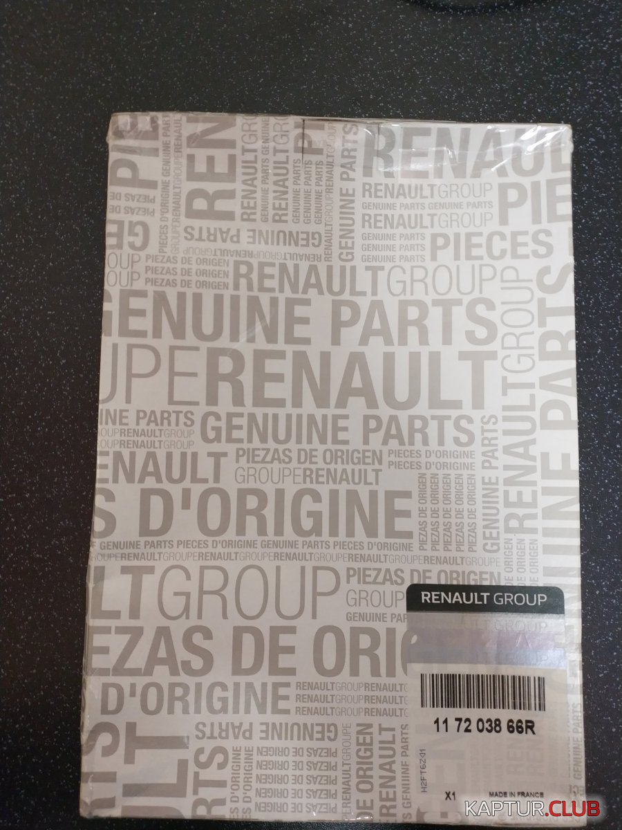

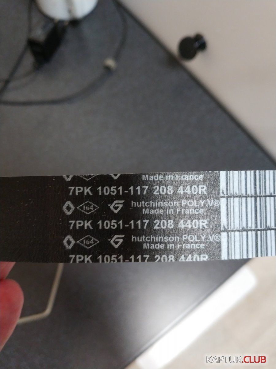

    Тоже озадачился заменой ремня год назад когда пр регламенту менять нужно было, но чет цены меня смутили на сие изделие на всяких автодоках экзистах +- 6000, позвонил диллеру там вообще 8000 и 800 замена досвидание. Прошел год и опять озадачился, но цены теже))). Ориг номер117203168R я нашел как сказал продавец оф замену с номером 117203866R приспособы в комплекте цена 2199 IMG_20220210_172354.jpg | Рено Каптур Клуб Россия | Форум KAPTUR.SU IMG_20220210_172251.jpg | Рено Каптур Клуб Россия | Форум KAPTUR.SU

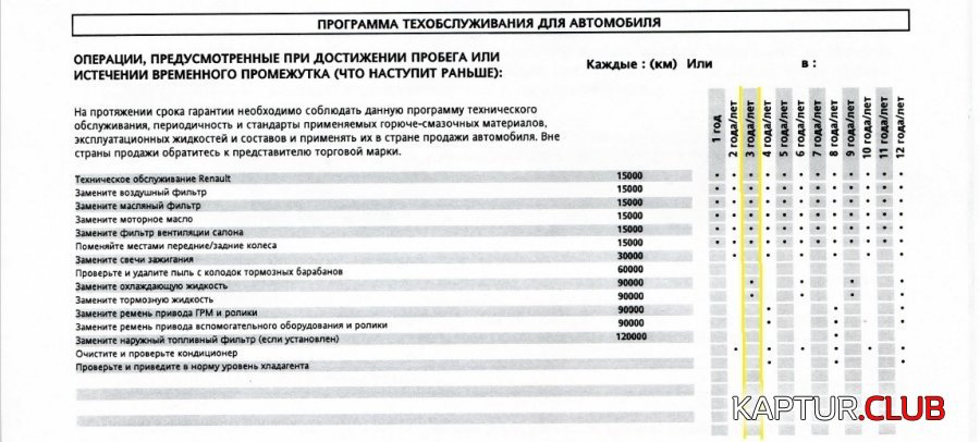

    А через какое время следует по регламенту менять ремень?
  5. PRo
    PRo Наш человек
    15 май 2017
    879
    1.264
    Рыбинск
    60т или 4 года
