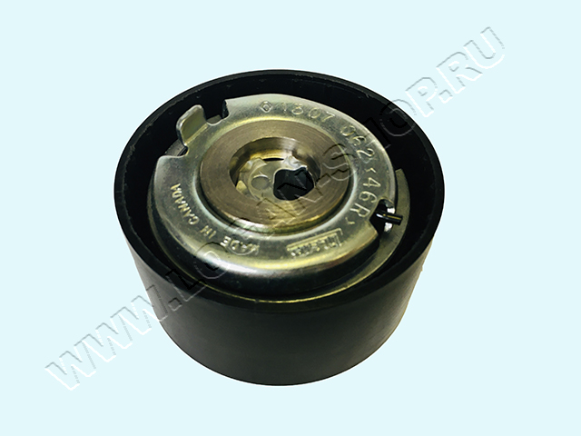

    proxy.php?image=https%3A%2F%2Fwww.logan-shop.ru%2Fnews_pics%2F502997_Rolik-remnya.jpg&hash=08bb245108d76fc1f96c0ff0a416f49a | Рено Каптур клуб Россия | www.KAPTUR.club
    Ролик ремня ГРМ натяжной Duster 2.0 Renault оригинал 130706246R

    Спасибо!
    Именно такой, оригинал, поменял на ролик из комплекта
    Dayco
    KTB 899.
    Первый заменил на 49тык, второй буду менять на ~63-х.
    Не по теме немного, почему в инет-магазах ( экзист, эмекс , автодок и т.п.) ролики, помпы, относительно дорогостоящие з/ч обычно у каждого из поставщиков,в вываливающемся списке, представлены в единственном экземпляре? Это заведомо ранее возвращённый некачественный товар? Если у какого-то поставщика количество этого товара больше одного, то и ценник значительно возрастает.
    Был вынужден отказаться от ролика SKF (не на свою машину покупал), тоже был у поставщика в единственном экземпляре, ввиду явного радиального люфта подшипника. Вот теперь терзают сомнения.
