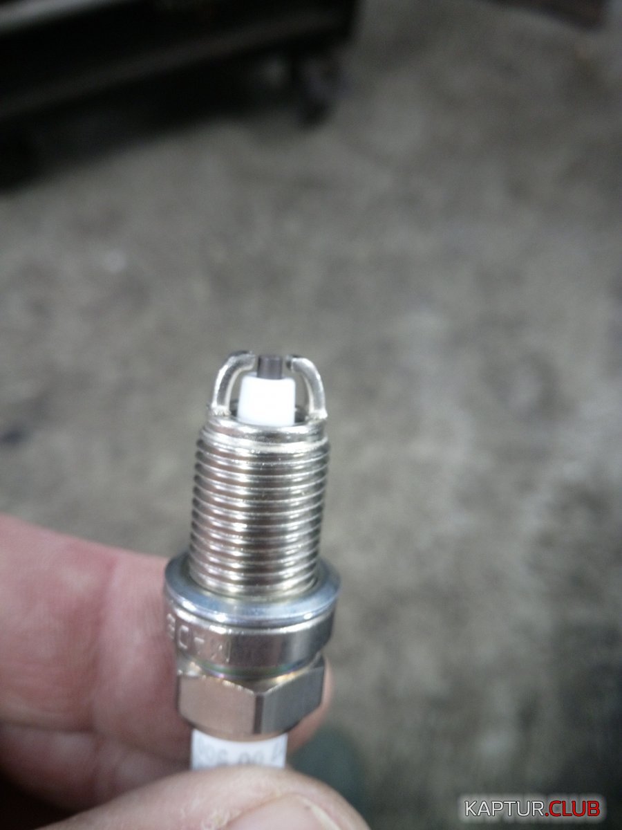

    такое ощущение что с новыми свечами заводиться стало чуть дольше, может быть только ощущения, опять-таки по ощущениям машины побежала шустрее
