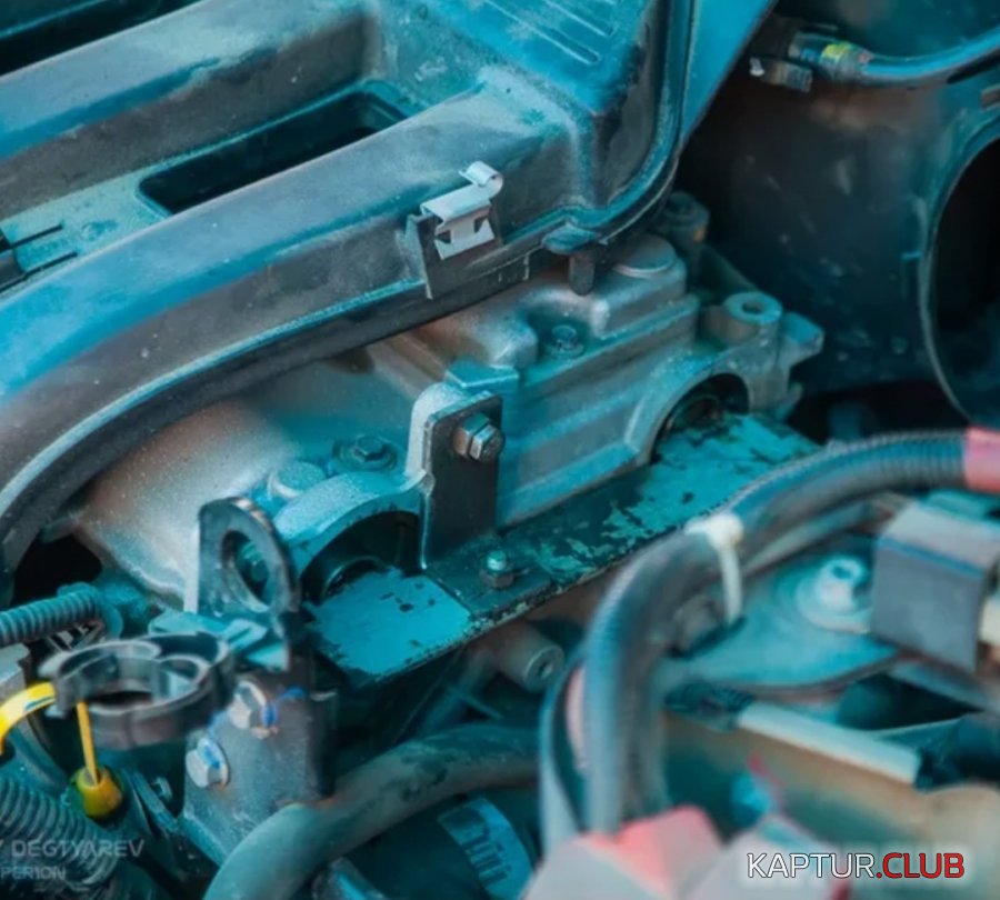

    Распредвалы надо сначала выставить правильно, там с торца шлиц есть, только он не по середине торца вала. Вот если неправильно выставил - сверло не пролезет. Я не сам делал, но контролировал. Механик тоже долго не мог вставить стопор, пока я не прочитал как валы правильно повернуть. Коленвал крутишь, распредвалы выставляются. Шлиц горизонтально вроде должен стоять, но там он окружность делит на неравные доли. Вот надо читать, большей или меньшей долей кверху, я не помню сейчас.
    Или два шлица на распредвалах параллельно друг другу что ли выставляются. Только тут два варианта есть, вот правильно надо выставить

    Все верно: сначала распредвалы доворачиваешь, чтобы малые полукольца(доли) были внизу, но не до конца, оставляя несколько градусов. Потом вставляем стопор коленвала(сверло) и давим пальцем, а товарищ потихоньку по часовой довернет коленвал и будет четко понятно когда стопор зайдет в паз.

    То что надо вставить оправку в валы понятно. Я не смог руку засунуть чтобы вообще что-то там делать.

    А, да, точно, пластина вставляется типа гребёнки, ею стопоришь распредвалы. Вот на фото про Дастер 2.0 малыми долями вверх смотрят распредвалы.

    Дрыгатель же поддомкрачен, верхняя опора снята, можно его к моторному щиту немного подвинуть, но осторожно.
