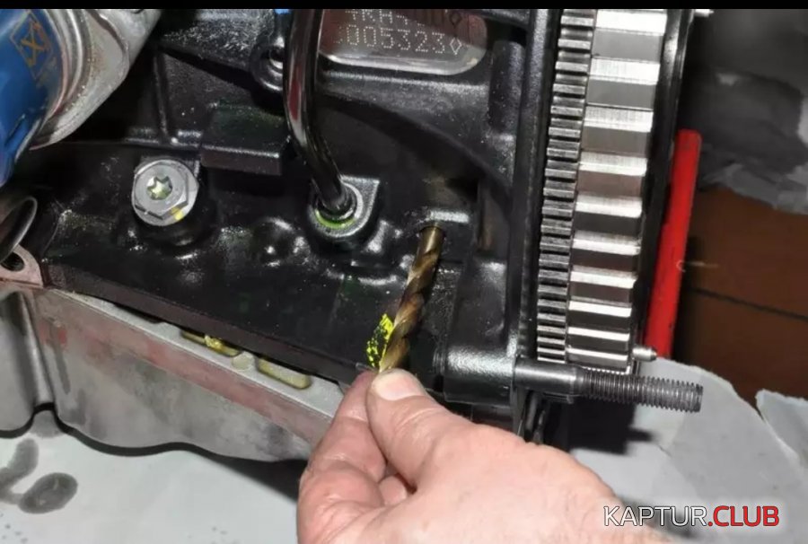

    Вроде в передней части блока цилиндров, рядом с щупом отверстие с заглушкой, заглушку долой и хвостовик сверла диам 8 вставляешь. А почему не подлезешь? Защита снята

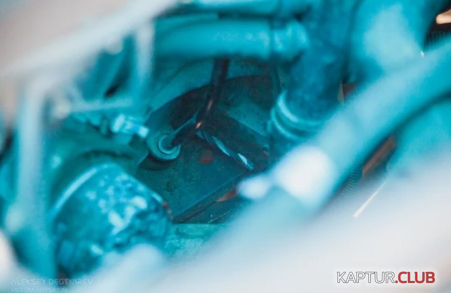

    Или вы через верх пытаетесь вставить?
    IMG_20220706_133312.jpg | Рено Каптур Клуб Россия | Форум KAPTUR.SU

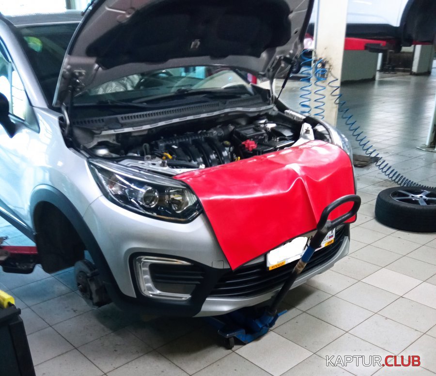

    Мне на нормальном подъёмнике машину подняли, защиту сняли

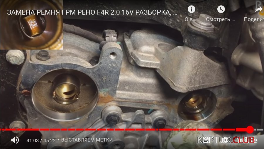

    Наоборот наверное, вверху? Фото выше

    Хотя вот, сверху большие полукольца IMG_20220706_140739.jpg | Рено Каптур Клуб Россия | Форум KAPTUR.SU

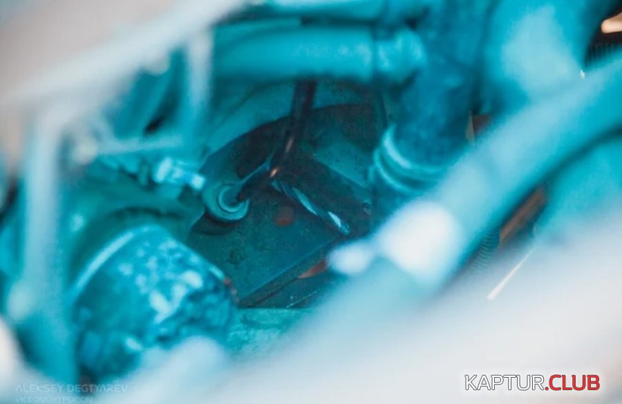

    Воздуховод снимается и нормальный доступ сверху. Я тоже у ОД присутствовал при замене, видел процесс, стопор вставлял второй помощник. По необходимости поднимал-опускал двиг домкратом в процессе работы.
    5 копия.jpg | Рено Каптур Клуб Россия | Форум KAPTUR.SU
