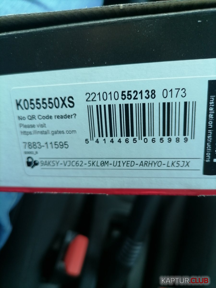

    Конечно это не оригинал рено, а аналог по каталогу, кста эта контора Gates для рено ремешки поставляет, в оригинальном ремкомплекте ГРМ на ремешке маркировка и логотипы Gates - Renault.

    Ой, прям эксклюзивно для Рено? Каждый 2-й авто Европейской марки с конвейера на Гейтц!

    Да эт понятно, просто в данный момент про реношки речь была:smile:, кста вспомогательного тоже гейтс прикупил вчера за 2100,с поставками плохо, продаван сказал ждали контитеч с начала июля, да так и не дождались, по гейтсу тож проблемы, старые запасы выскребают по складам. Много поставщиков ушли с рынка. Ссанкцыи, блин.
