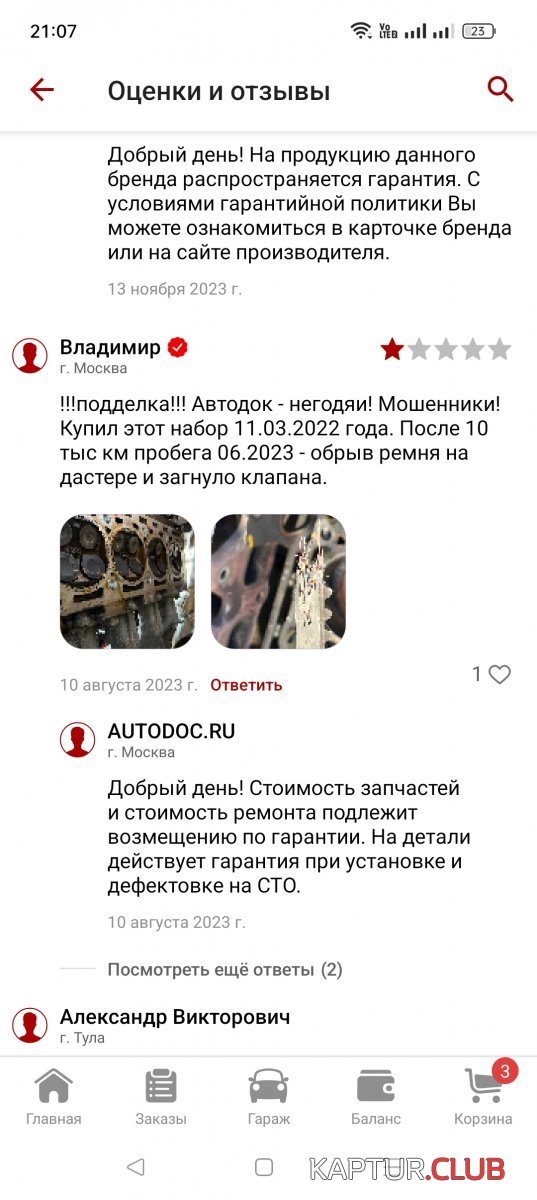

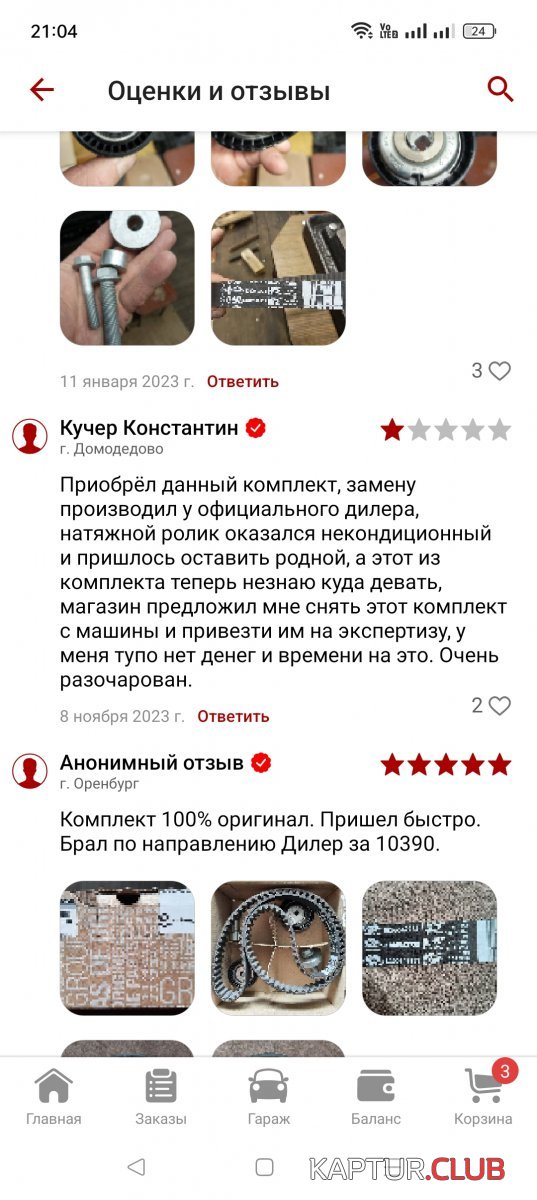

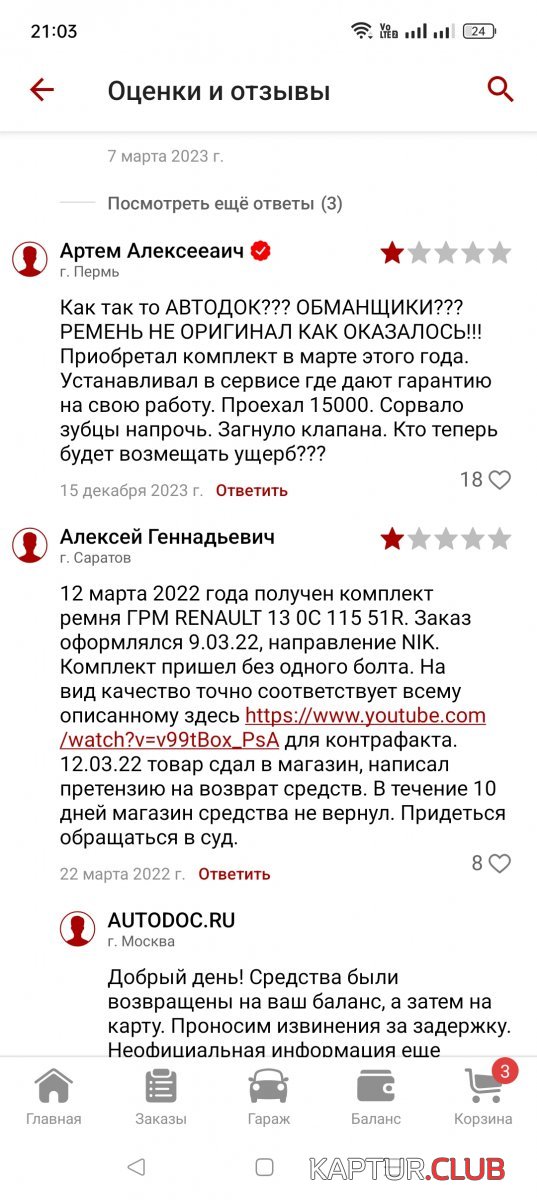

    Делал когда - то раньше. Контитеч слышал на новых с завода много ставят. С этим параллельными импортом, теперь никто никому не даст гарантии оригинальный ли вам пришел Гейтс или подделка. Знакомые с двух местных сервисов сказали что много видели порванных оригинальных Гейтс. По тому я и завел этот вопрос. Даже в автодоок, если найти оригинальный артикул комплекта из шапки, который к слову я ставил в январе 2022- уже несколько отзывов про обрыв.

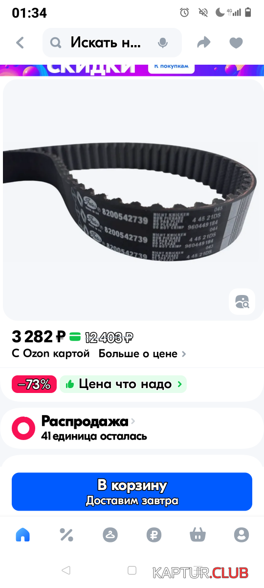

    Если будет время, в автомагазин заскочу к знакомым, вскроем ремку грм от Рено, глянем чё там. Так то на площадках сей к-т часто с фотами и логотип на ремешке Рено+Гейтс.

    Вот с озона
