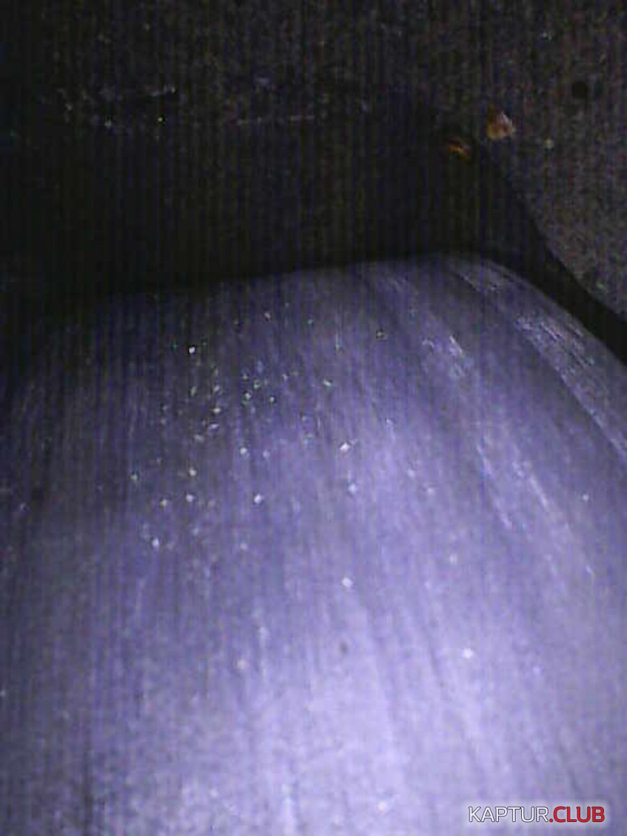

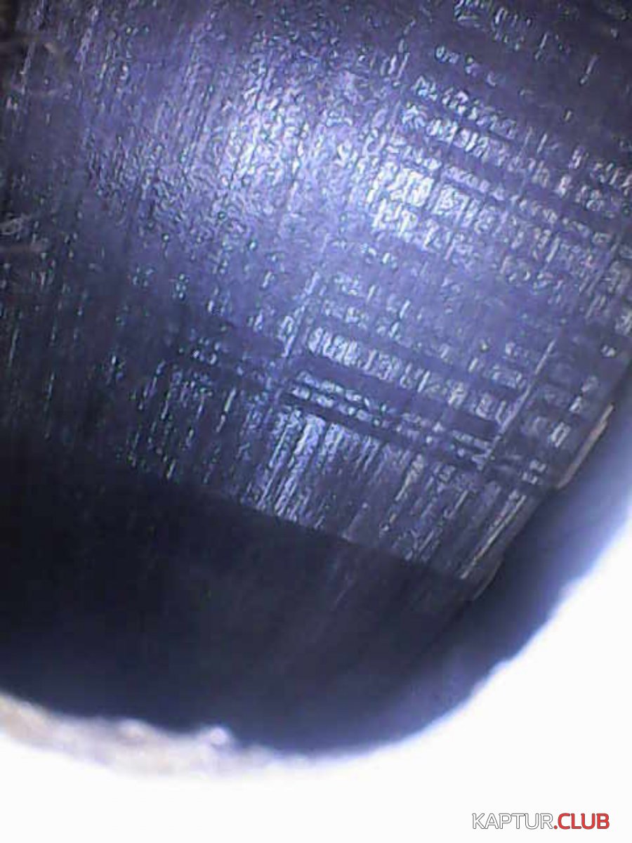

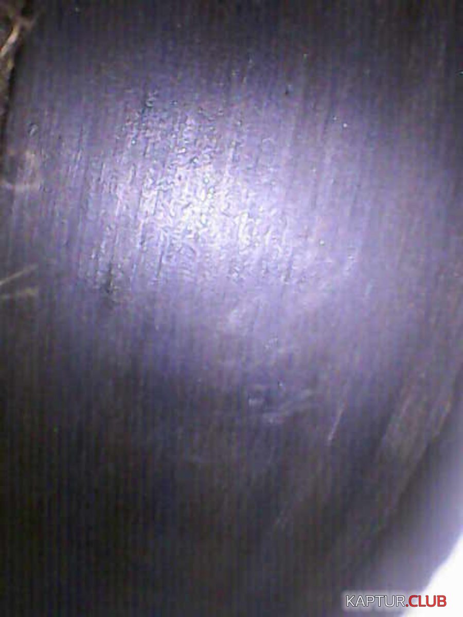

    Посмотрел свой ремень через эндоскоп. Ремень стоит с новья с 2017, пробег 44250. Каких-либо дефектов не вижу, смысла менять тоже не вижу. Торчащая слева волосня это пыль на стенке. Еду дальше.
