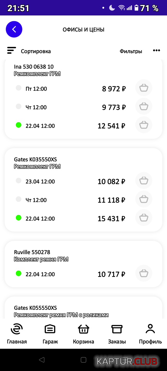

    Screenshot_20250415-215121.png | Рено Каптур Клуб Россия | Форум KAPTUR.SU
    Палево,судя по цене.

    Kaptur 2.0 AT 4WD Style
    Просто их вообще много больше покупают, чем иных. Вот и статистика
