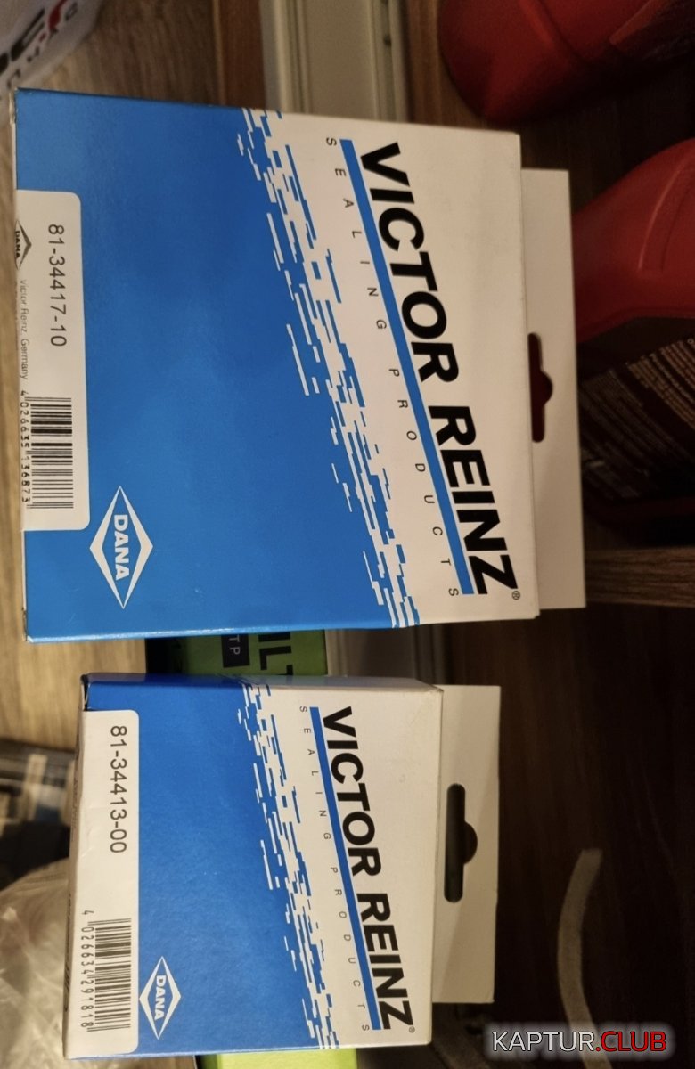

    Про сальники, не помню сколько стоит передний...в районе 1000 рублей отдавал за ВиктОра.

    Вот они

    Коленвала передний если Реношный тыщи 2.
    А вот комплект сальников передних распредвалов - там ценник страшный. Как помпа стоит

    Это нормальная фирма?

    Если не паль, то да. У них еще герметик для прокладок хороший.
