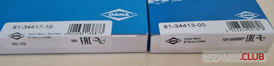

    Ниже привожу фото наклеек VR 2020 и 2024 годов. Как видите, есть разница и если уж покупать сальники VR, то искать с наклейкой 24 года, тогда будет гарантия оригинальности. Если зайти на сайт VR, то можно скачать приложение для проверки подлинности через код на наклейке.

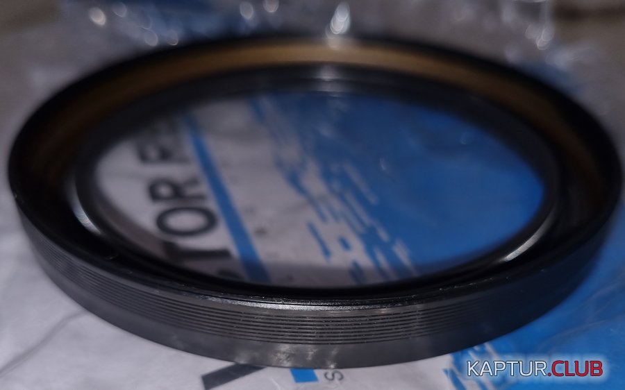

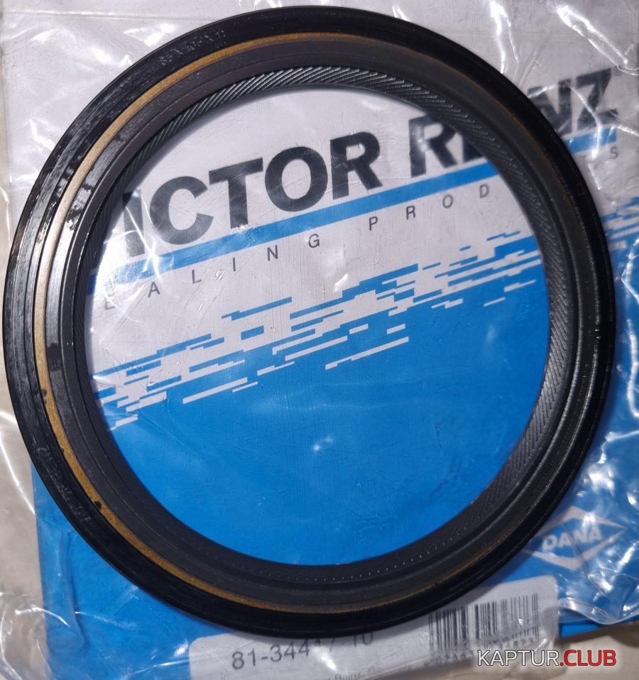

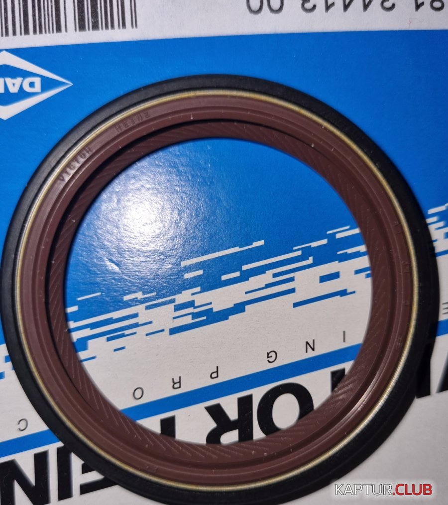

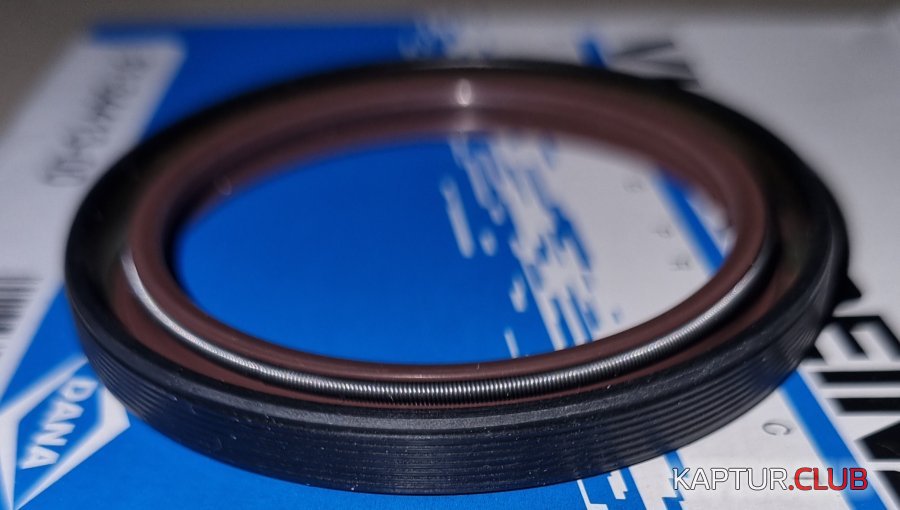

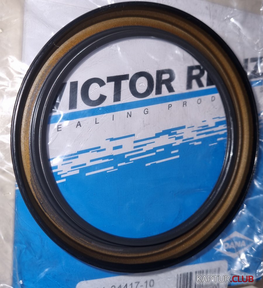

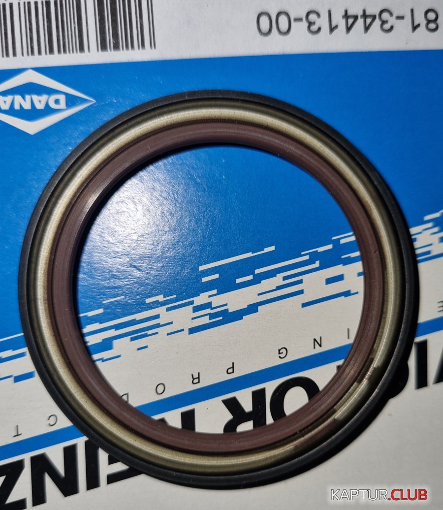

    Вот фото самих сальников

    По самим наклейкам есть различия.

    Делайте выводы сами. Здоровье авто в руках и голове хозяина. Такие сальники после покупки в Автодоке у "дестрибьютера" я сдал после осмотра назад. Если наклейка не катит, х-и смотреть сам сальник? А отличие есть не только в наклейках, но и в цветах упаковок. Про продавцов и мастеров СТО я писал выше.
