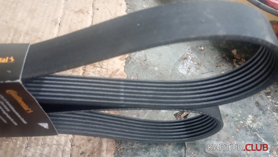

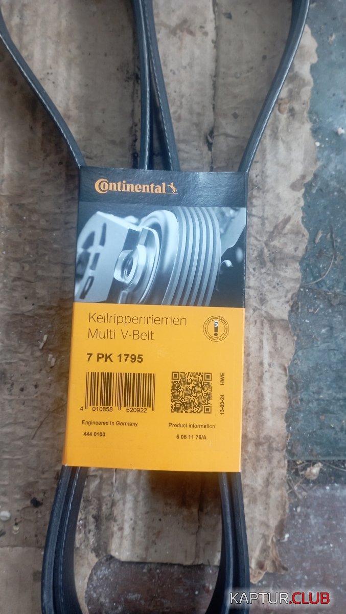

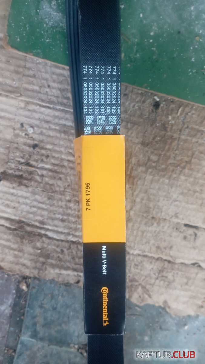

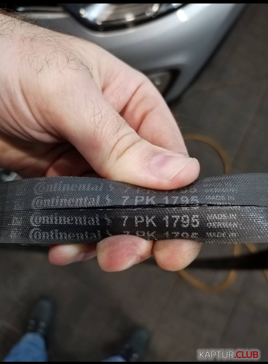

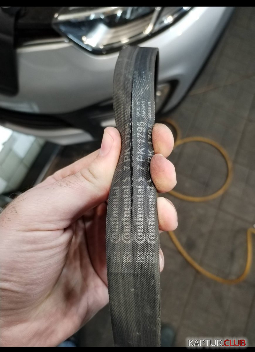

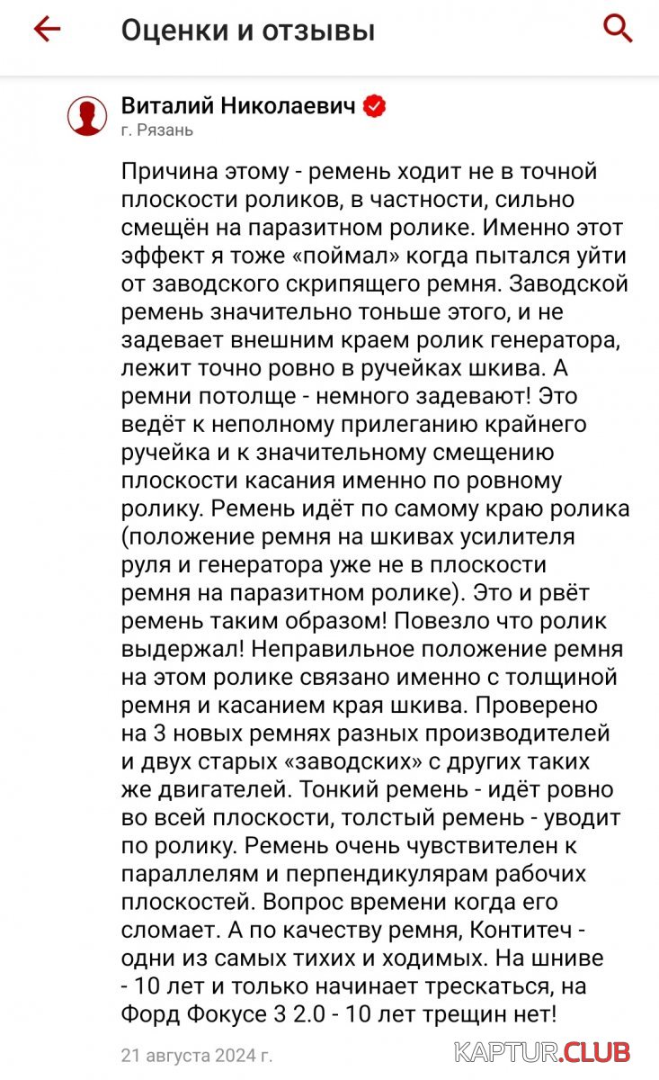

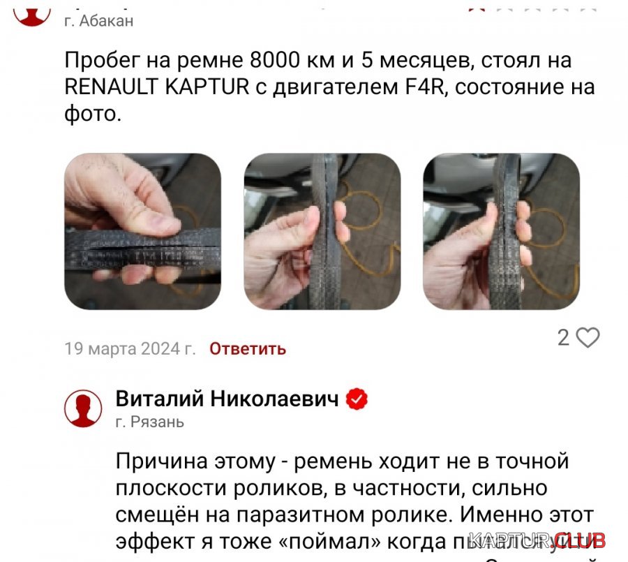

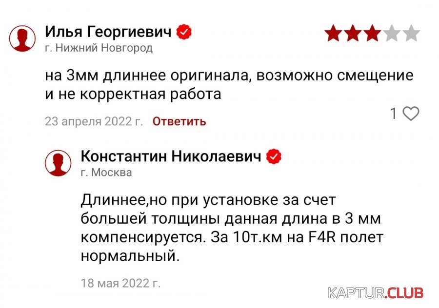

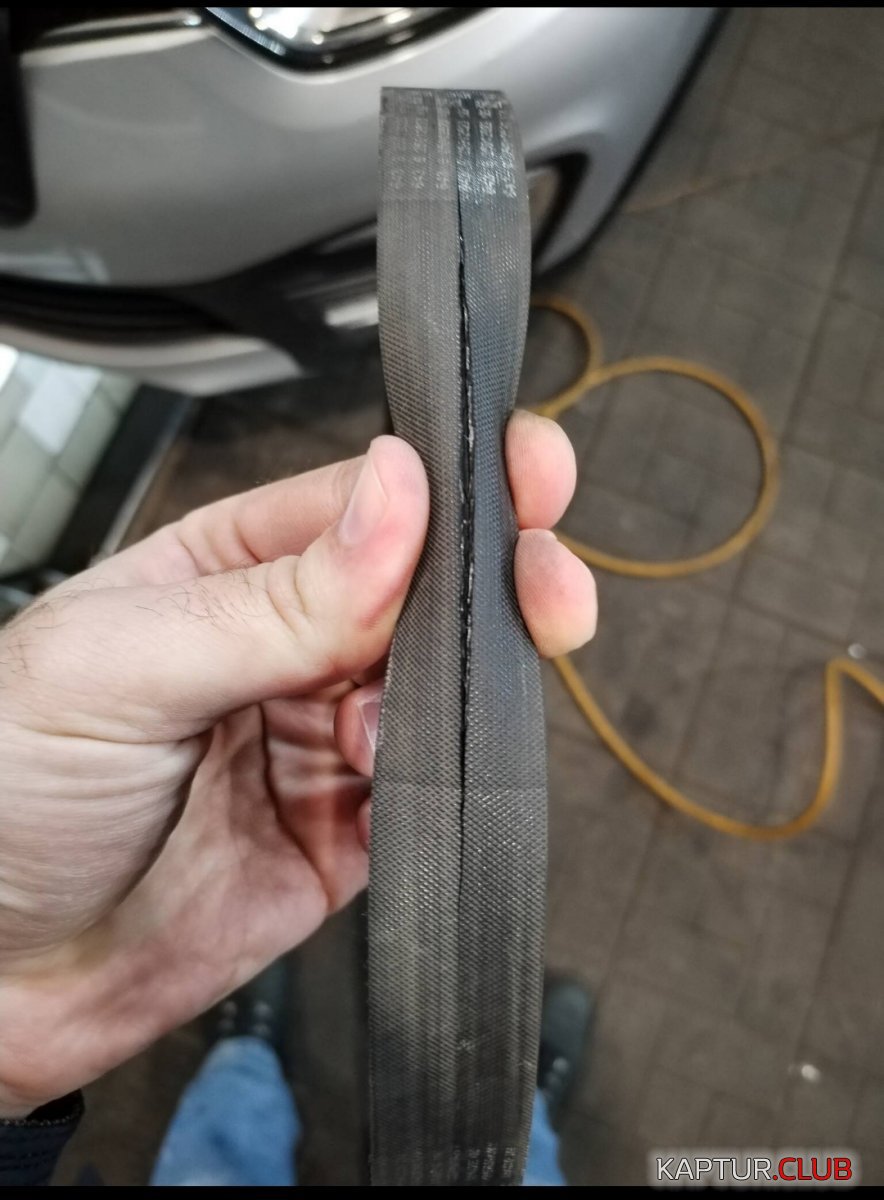

    • В общем из приводных ремней самый длинный Contitech 7PK1795 (чешуйчатый). Надевать легче. Правда один отзыв был такой на Автодоке: IMG_20250504_203617.jpg | Рено Каптур Клуб Россия | Форум KAPTUR.SU IMG_20250504_203545.jpg | Рено Каптур Клуб Россия | Форум KAPTUR.SU IMG_20250504_203534.jpg | Рено Каптур Клуб Россия | Форум KAPTUR.SU IMG_20250504_203520.jpg | Рено Каптур Клуб Россия | Форум KAPTUR.SU Причину написали вот такую: IMG_20250504_204028.jpg | Рено Каптур Клуб Россия | Форум KAPTUR.SU . Я думаю, автор отзыва перепутал толщину с шириной. Хотя ниже опять про толщину: IMG_20250504_204401.jpg | Рено Каптур Клуб Россия | Форум KAPTUR.SU . ИМХО натяжитель всё компенсирует, лишние мм.
    • Gates 7PK1793 чешуйчатый, на 1 мм длинее оригинала (Хатчинсона) и помягче. На Автодоке много отзывов положительных. Его и взял. На картонке QR код бьется как номер ремня. А вот на самом ремне фиг сосканишь - чешуйки мешают, каждый раз разное показывает. И сам код меньше гораздо.
    • Родной Хатчинсон 1792 мм (теперь он гладкий и дубовый, раньше был мягче и чешуйчатый), говорят его сложно надевать.
    • Есть еще Dayco 7PK1790, автодок его как аналог оригинала пишет. Гладкий, и он толще оригинала. Фотки видел, именно толще. И его умудрились порвать - ошибка при установке, чем-то пытались надеть видимо как рычагом. Судя по длине, хрен поставишь его без матюгов.

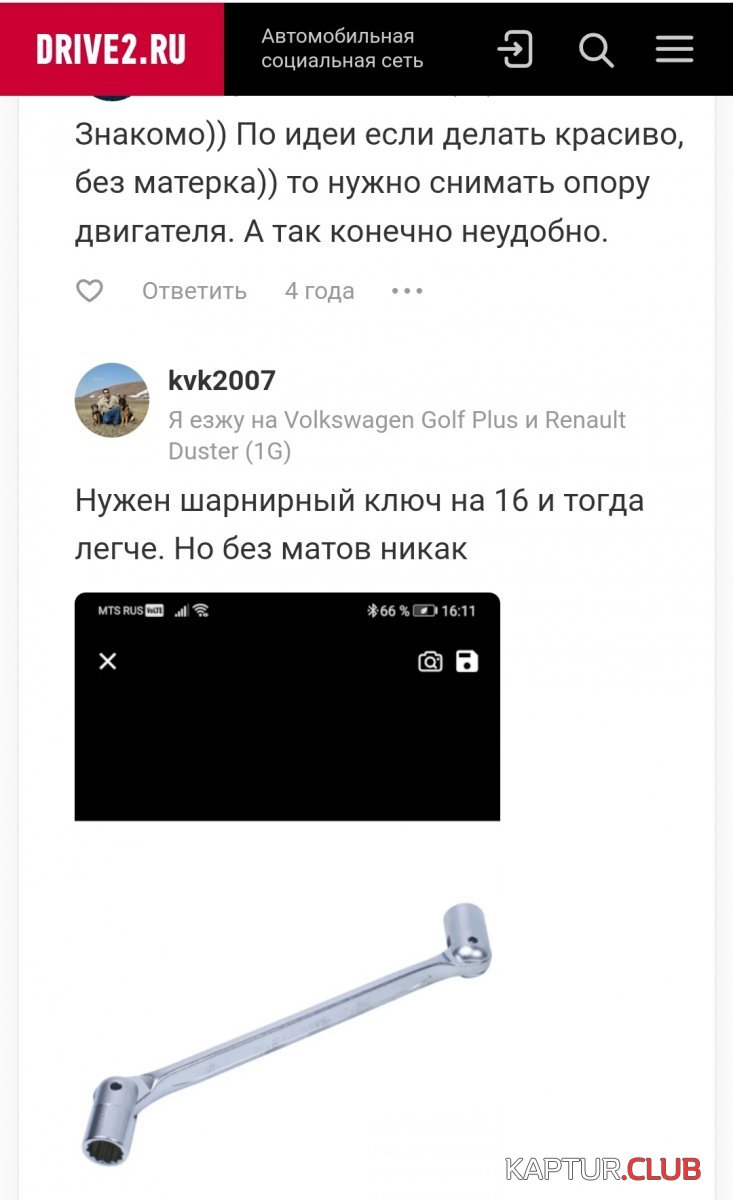

    На Драйве такой ключик советуют
    IMG_20250504_203218.jpg | Рено Каптур Клуб Россия | Форум KAPTUR.SU
    Но там про Дастер. У нас так же наверное

    У меня Contitech 7PK1795 стоит. Тыс 30-40 уже прошел, нареканий нет. Работает тихо, звуков не издает. Он мягче оригинала. Но мне нравится больше. Оригинал через год начинал звуки всякие издавать при запуске, менять замучился, а тут тишина уже пару лет точно)))

    Вернее не так. С куар кода по ссылке переходит на офиц сайт на этот ремень

    Получается крендель в Автодоке хрень написал про Контитеч.

    Вдоль который развалился? Там вроде как ответили из-за того что он толще

    Не знаю))) может ему установили его с перекосом или ремень поддельный был. Сложно сказать. Но я ремнем Контитеч доволен, менять даже не планирую))) Но как соберусь менять, куплю такой же, если останутся в продаже к тому времени.
