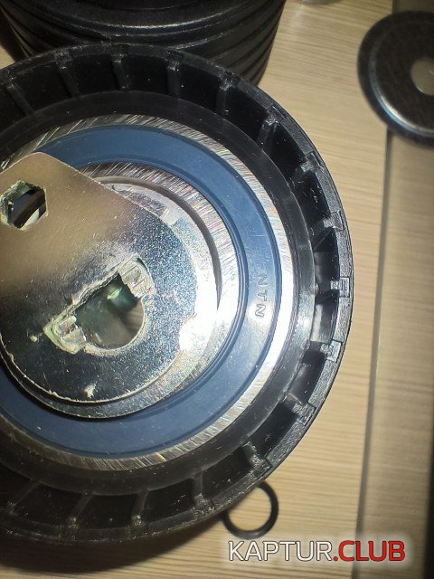

    В комплекте Дайко в натяжитеде китайский подшипник, в реновском- корейский.

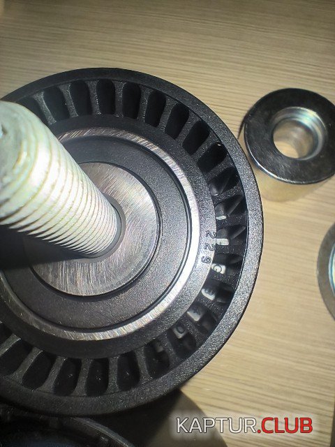

    Там обводной подшипник ATB2077
    вообще без опознавательных знаков. Но я всё равно буду ставить, комплект брал с дилерского склада в автодоке. Натяжной там ntn подшипник не знаю чья страна. Хотя нет, наврал. Сам на своей фотке тут увидел, вон там циферки с буковками какие то внутри через прорези камера заметила.

    У меня помнится в ремке гейтц на одном ролике GB был подшипник, а на втором какое то слово букв 5 даже не вспомню, т.е. даже в одном комплекте подшипники разные, видимо ставили что по размеру подошло.

    Они и в заводском комплекте все разные, со всех концов света, маде ин и Корея и Канада и Франция. И Германия с Японией на допоборудовании.
