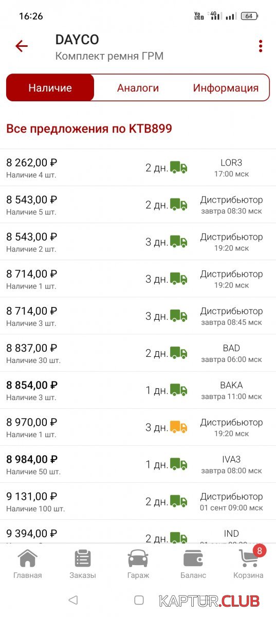

    А есть проверенный продавец комплекта ГРМ или спасение утопа.... заменяющих, дело рук самих заменяющих?
    Пробег уже 78 тыщ и машинке 5 лет. Вроде как пора.

    В автодоке направление диллер дайко брал. Уже нету, возьмите у дистрибьютор тогда.
