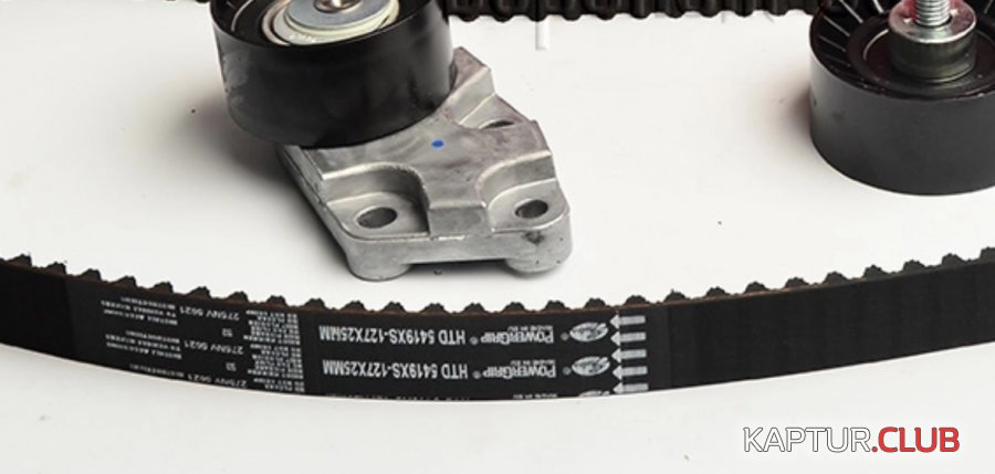

    Что за стрелки? Не обращал внимание. Важен материал, структура ткани, гибкость, запах, качество состыковки в кольцо

    Да я не знаю как и гейтс должен пахнуть и прощупываться. Ни разу в руках не держал. :unknw:

    upload_2025-10-12_6-53-6.jpeg | Рено Каптур Клуб Россия | Форум KAPTUR.SU

    Расписано всё в отзывах и на драйве

    Здесь вопрос в том, сколько этих стрелок должно быть и должны ли они вообще там быть? Я видел ремни как с тремя, пятью стрелками, так и вообще без стрелок. Но везде было написано гейтс. Вот и думай, как должен выглядеть настоящий гейтс.
    А еще расписано, как после замены заводского ремня на "настоящий" гейтс, через десяток тык человек бегает в поисках настоящих клапанов. :biggrin:

    Х.з. у меня гейц и на сандере 20ткм прошёл после замены и на капе 30ткм прошёл, пока трижды тьфу всё Ок. На какие то стрелки внимания не обращал, когда брал наборы в знакомом магазе продаван сказал, что это товар ещё с официальных поставок, было когда то у нас представительство сей конторы, а потому взял и не парился.
