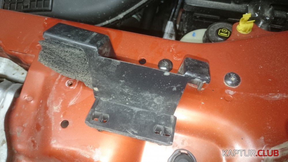

    Сегодня собрался с силами и снял бампер для установки сигналов и сетки. Сигналы решил перенести под решётку и стал искать подходящие отверстия, не сверлить же в самом деле новую машину. Мне очень понравились два отверстия в центральной планке, как раз под значком рено. Но в них установлена на защёлках какая то пластмаска непонятного назначения :shok:. Покрутил я ее, но так и не понял зачем она нужна. Не могу загрузить фотографии, интересно почему? Окошко загрузить файл не активно. :help:
    Посему выкладываю сылки на фото.
    http://s019.radikal.ru/i622/1705/62/51ac9e91d325.jpg
    http://s018.radikal.ru/i522/1705/0d/74acd331ab41.jpg
    http://s019.radikal.ru/i639/1705/24/84bda847e215.jpg
    Может кто знает для чего сия штука нужна?

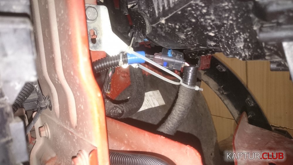

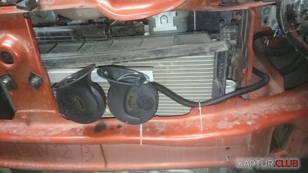

    Вообщем эта штуковина DSC_0002.JPG | Рено Каптур Клуб Россия | Форум KAPTUR.SU была выселена из машины и на ее месте установлены сигналы. DSC_00067.JPG | Рено Каптур Клуб Россия | Форум KAPTUR.SU Взял аллюминевый П профиль, остался от чего то, прикрепил его к центральной пластине на месте непонятной штуки. А к нему прикрутил уже сами дудки. Да дудки прикреплённые непосредственно к профилю дудеть отказывались а только хрипели. Сначала я не мог понять в чем дело, снимаю гудят, прикручиваю хрипят. Пришлось к профилю сначала крепить пластины, которые идут в комплекте с дудками, а к ним уже дудки и все запело. Проводку резать не стал, купил в магазине ножки(папа) немного подточил их и провода от дудок подключил к штатному разъёму DSC_00076.JPG | Рено Каптур Клуб Россия | Форум KAPTUR.SU Да в моих сигналах нет разницы + - подключай как угодно, там обычные обмотки-магниты. Звук небо и земля со штатными. http://radikal.ru/video/QUWbwd2LZYB Штатный сигнал оказался на вид вообще как детский.

    А вот соплом вверх это плохо. Сопла ставят вниз для избежания накопления влаги.

    Совершенно верно!
    В инструкции к ним, есть иллюстрации правильной установки
    Тут же все с точностью до наоборот)

    Вы попробуйте убедть в этом решётку бампера немного подвинуться чтобы сигналы влезли дудками в низ. Как говориться красиво было на бумаге да помешали овраги.

    Не, ну барин придет-рассудит. Просто потом снимать бампер в самый неподходящий момент ( как правило зимой) ну никак не хотелось бы.
