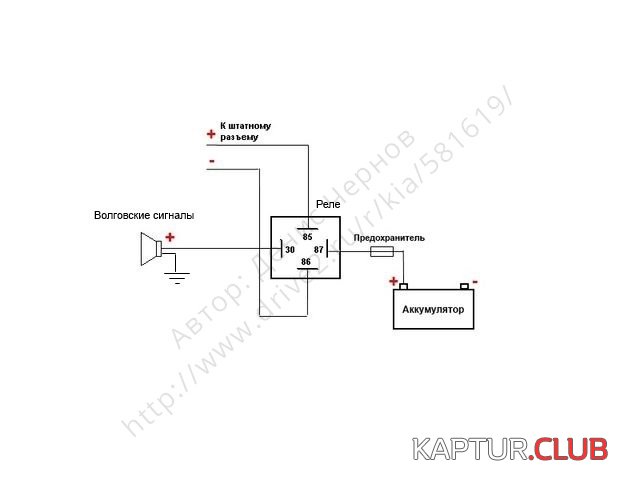

    Вчера уже посмотрел) у нас штатный предохранитель на 15А стоит, если дудки по 5-6 А можно с реле не заморачиваться (Ц.:«...Я так думаю!» :smile:)

    А вот это странно. Контакт в руле не пригорит от такого тока?

    При нагрузке, которую дает штатный сигнал, контакт не пригорит - т.к. все рассчитано, а вот если менять сигнал, и ставить что-то более серьезное по нагрузке, то тут нужно реле. Что мы и сделали.
    P.S. Так же при установке более мощного сигнала, чем штатный по схеме без реле, есть вероятность, что он не будет звучать так как должен.

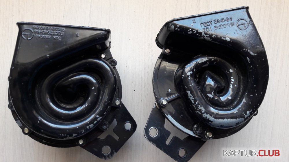

    Сегодня наконец поставил "родные Волговские " сигналы. IMG_20170130_122037.jpg | Рено Каптур Клуб Россия | Форум KAPTUR.SU
    Разнёс по сторонам. Закрепил под болт крепления фары. Подключал по схеме. подключение сигналов.jpg | Рено Каптур Клуб Россия | Форум KAPTUR.SU
    Теперь не стыдно и подудеть. Звучат достойно. Заодно сетки воткнул защитные.

    А родные волговские должны быть из металла? Из какого? Ржавеет? Или пластик?
    И винт крепления фары не расплющит ухо фары? Оно пластиковое, легко раздавить.
    Бампер снимали или подкрылок отгибали?
