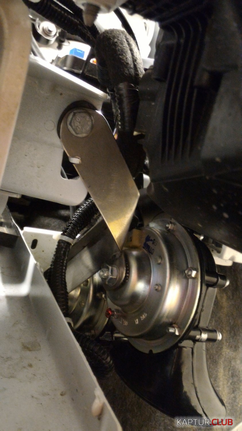

    1. Это на штатное место установка
    https://www.drive2.ru/l/474411230912578005/
    штат.jpg | Рено Каптур Клуб Россия | Форум KAPTUR.SU

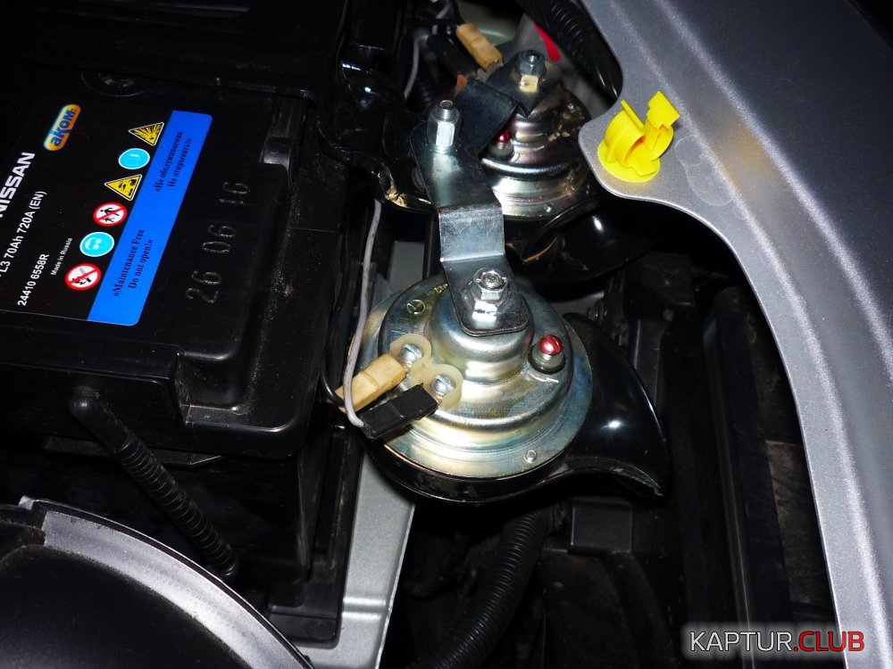

    2. Вот тоже на штатное место, но тут два больших волговских как я понял не лезли, пришлось кронштейн самодельный делать.
    https://www.drive2.ru/l/480965694603657772/
    штат-кронштей свой.jpg | Рено Каптур Клуб Россия | Форум KAPTUR.SU

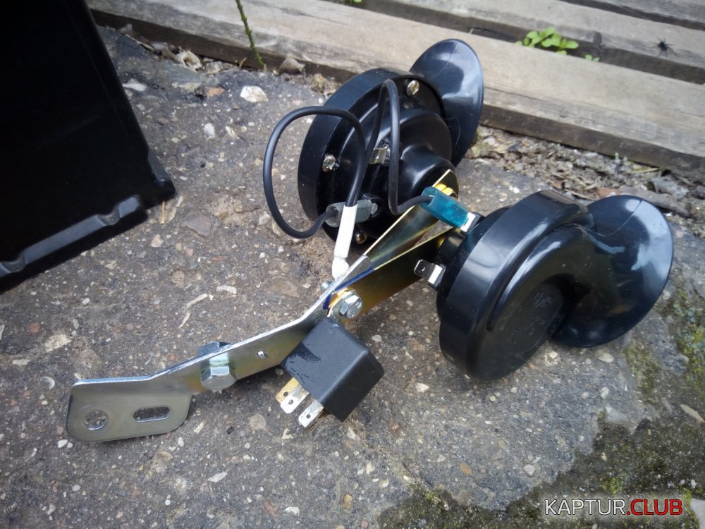

    3. Вот здесь установка на аккумуляторе двух ГАЗ 3110 или они же газель бизнес на 2 контакта.
    https://www.drive2.ru/l/455256638845092787/
    Мне это больше нравится, в плане звук не зажимается всякими подкрылками и тд и тп. Но как тут со снятием аккума если что - возня? И опять же керхер до туда не дострельнет? На просторах встречал совет - надевать женский чулок на раструб улитки - так мусор, насекомые туда не попадают.
    на аккум.jpg | Рено Каптур Клуб Россия | Форум KAPTUR.SU

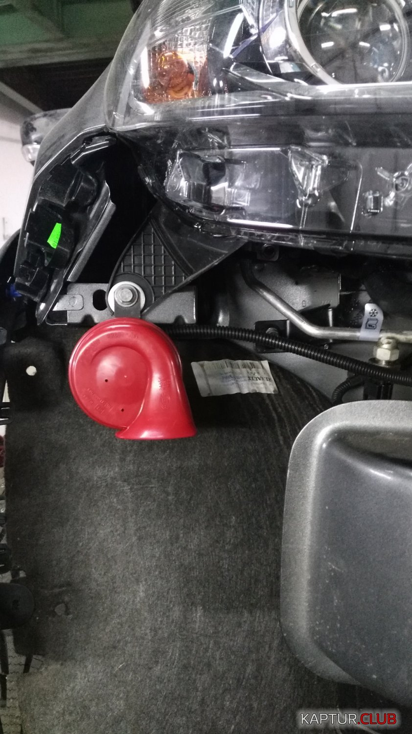

    4. Ну и до кучи - вот на фары крепят, хелловские легкие, можно, но снятие бампера:
    https://www.drive2.ru/l/459721205809691858/
    на фару.jpg | Рено Каптур Клуб Россия | Форум KAPTUR.SU
