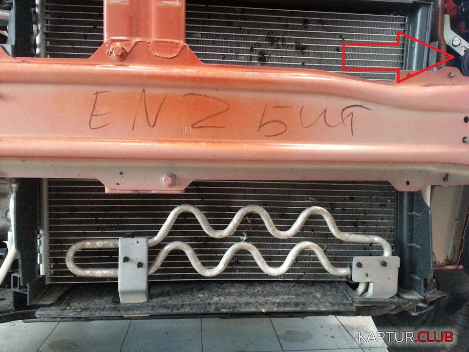

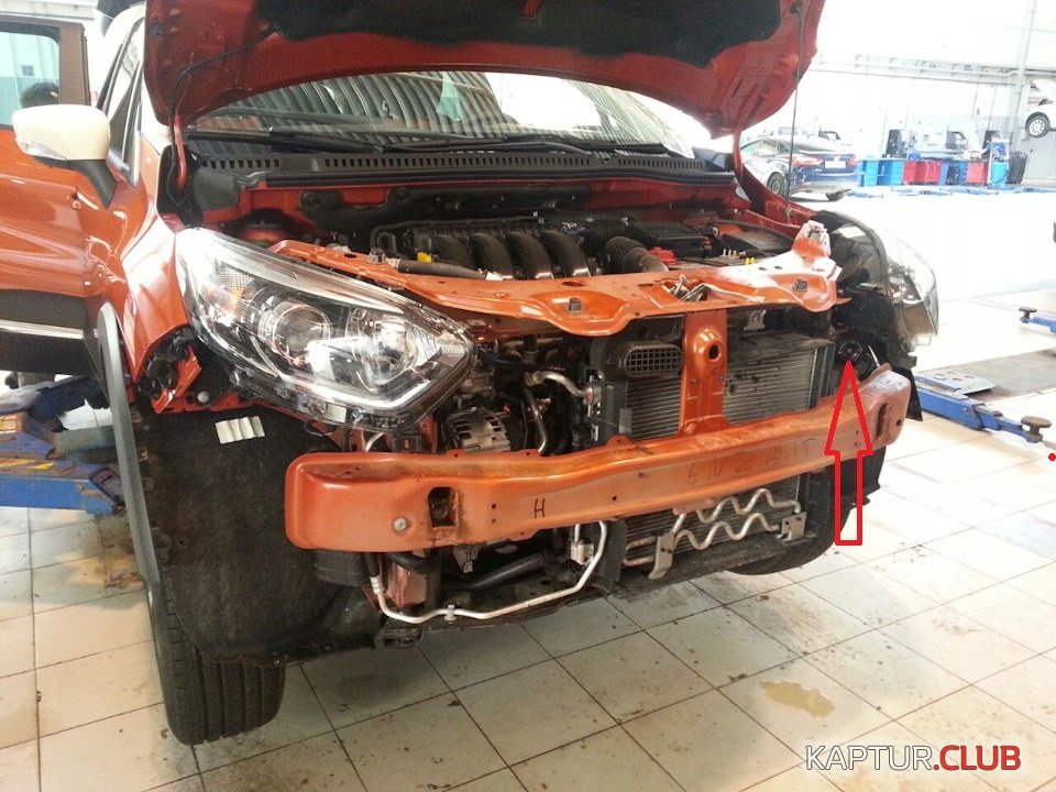

    На Каптуре еще легче , чем на Дастере . На Дастере у меня стояло две улитки . пришлось снимать бампер , но многие просто передние подкрылки откручивали и можно рукой дотянутся и поменять. На Каптуре улитка стоит с право , и подкрылок легче загнуть . 168b64es-960.jpg | Рено Каптур Клуб Россия | Форум KAPTUR.SU a68b64es-960.jpg | Рено Каптур Клуб Россия | Форум KAPTUR.SU
