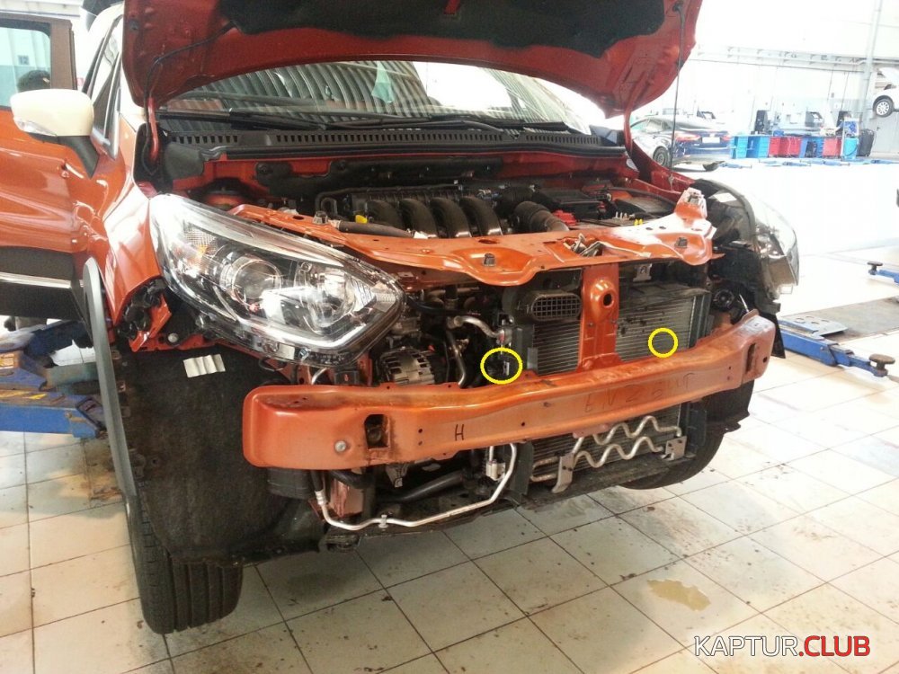

    Туда же где и родной стоял , только изготовил полоску с метала изогнул как надо и прикрутил два дудки , там место много если еще и подкрылок снять то вообще можно впихнуть пионерский горн. Мне эти сигналы привозили друзья с Владивостока по заказу , цена 2000 руб. но это было 2012 году.

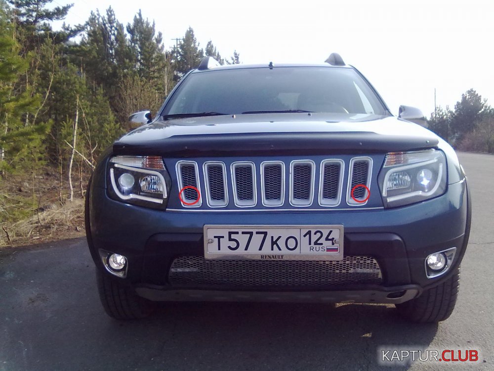

  6. гарди
    10.534
    Ну да получается в фару , но я дудки развернул в сторону радиатора по углом , но все ровно правильней было снимать бампер и устанавливать в районе радиатора , я так на Дастере делал , тогда звук полностью раскрывается .
