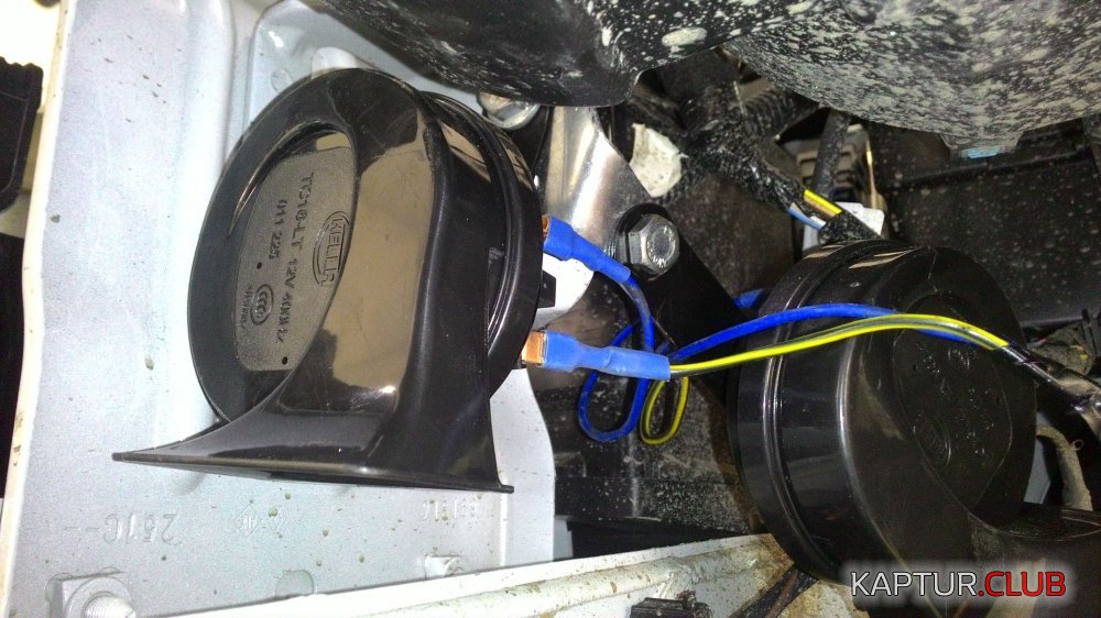

    Ура, Поменял сигналы, установил 2 улитки HELLA (1200руб.) и решетку на бампер. Работа 2,5тр вместе с решеткой.Результат земля и небо, реле не ставил. Теперь нормально сигналит.

    У меня тоже Hella только красные. Разница есть?

    Мне на штатное поставили, подогнув немного штатную реношную "палку". Товарищу выше очень похоже тоже.
    На фары вешать я не захотел. Можно было большие волговские, говорят они немного погромче, но там по любому на фары, на штатное место не влезут.

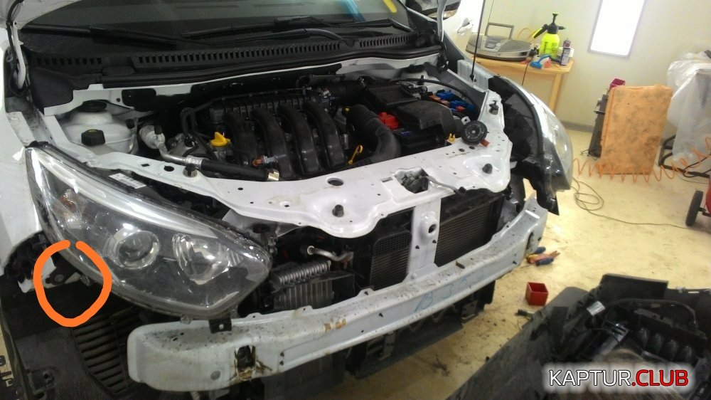

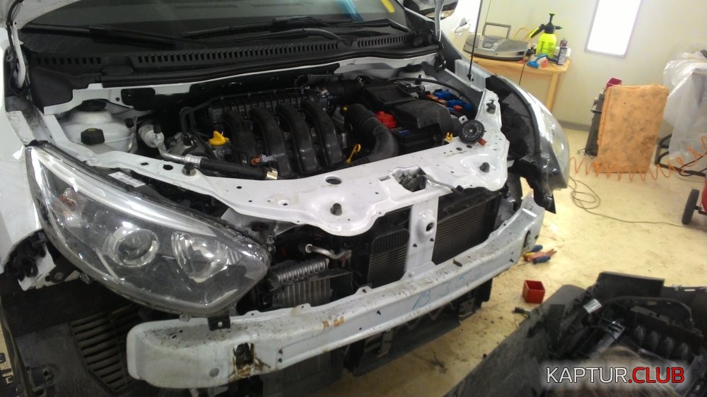

    Снимаешь бампер... У каждой фары увидишь снаружи машины внизу болт, которым прикручено пластиковое ухо фары. Вот приоткручивают его , и на него крепят гудок.
    Просто по опыту Кашкая знаю что эти кронштейны очень хлипкие, и треснуть могут при хорошей затяжке

    Эти?

    И кстати на палку не случайно Рено приделали. КЛаксон должен колебаться на ее конце, а сама она должна немного упруго колебться. Нельзя клаксон жестко к кузову приручивать
