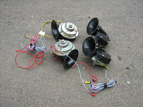

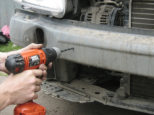

    Как было на Логане.
    Сподвигло меня на такую установку инсталяция одного установочного центра, который по просьбе одной барышни в Ауди ТТ ( типа ) инсталировал ШЕСТЬ Волговских сигналов. Я пошел по пути меньшего сопротивления и поставил на Логан ЧЕТЫРЕ
    proxy.php?image=https%3A%2F%2Fimg-fotki.yandex.ru%2Fget%2F897139%2F241155576.e5%2F0_1990ad_5bfbc76e_orig.jpg&hash=84e70f17dcf2df9c57841760608a94a4 | Рено Каптур клуб Россия | www.KAPTUR.club

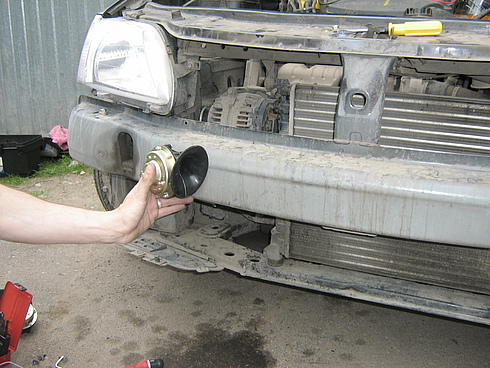

    В швеллер переднего бампера. Два по краям
    proxy.php?image=https%3A%2F%2Fimg-fotki.yandex.ru%2Fget%2F874316%2F241155576.e5%2F0_1990ae_fd2baccd_orig.jpg&hash=6eb8f5411fbe6404c9c38b4bd8c1382d | Рено Каптур клуб Россия | www.KAPTUR.club

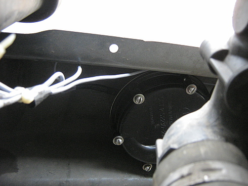

    И два по середине
    proxy.php?image=https%3A%2F%2Fimg-fotki.yandex.ru%2Fget%2F897139%2F241155576.e5%2F0_1990af_daec7961_orig.jpg&hash=cc19466703ec920a6c842977c75dc12f | Рено Каптур клуб Россия | www.KAPTUR.club

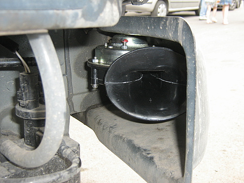

    proxy.php?image=https%3A%2F%2Fimg-fotki.yandex.ru%2Fget%2F768139%2F241155576.e5%2F0_1990b0_543d5460_orig.jpg&hash=6cea1e37773c5b9a811ed7d74527c4d6 | Рено Каптур клуб Россия | www.KAPTUR.club
    proxy.php?image=https%3A%2F%2Fimg-fotki.yandex.ru%2Fget%2F931298%2F241155576.e5%2F0_1990b1_7e64ad7c_orig.jpg&hash=b27e9165216b4138eb9397c13f914101 | Рено Каптур клуб Россия | www.KAPTUR.club
    Дудело так, что некоторое время я сам побаивался нажимать гудок.

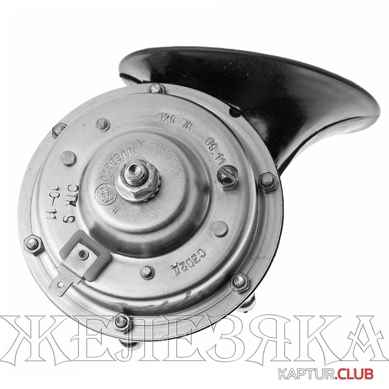

    "Волговские" не люблю из-за однопроводной системы. Там по центру крепеж, им к массе крепимся. Но нормальную массу найти это еще вопрос. Два провода лучше по любому. Да и не настоящие волговские это. Чаще всего китай. Настоящие волговские вот
    1106931.jpg | Рено Каптур Клуб Россия | Форум KAPTUR.SU

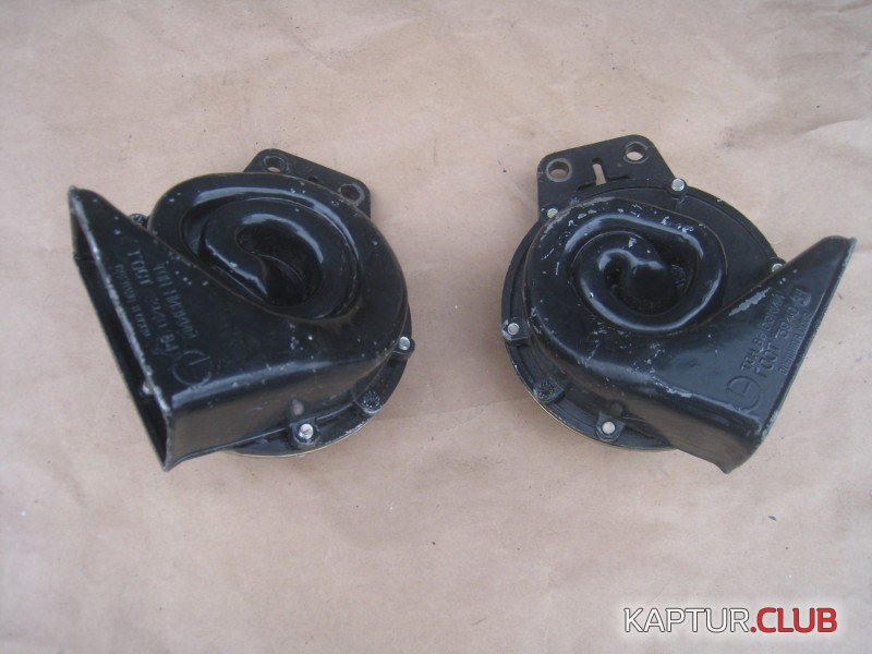

    Особенно доставляет + клемма. Ее отделяет от минусовой железной чашки трехсторонняя маленькая пластмасска. Пипец.
    signal-zvukovojj-gaz-24-nizkijj-ton-lehtz_17495_1.jpg | Рено Каптур Клуб Россия | Форум KAPTUR.SU
