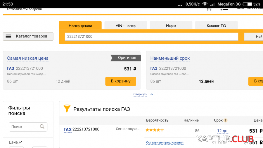

  5. fintyra
    fintyra Наш человек
    5 дек 2017
    2.691
    8.323
    Северодвинск-Керчь
    Посмотрел волговские есть по доступной цене только вот какое у них теперь качество:scratch one s head: Screenshot_2018-01-02-21-53-31-690_com.yandex.browser.png | Рено Каптур Клуб Россия | Форум KAPTUR.SU

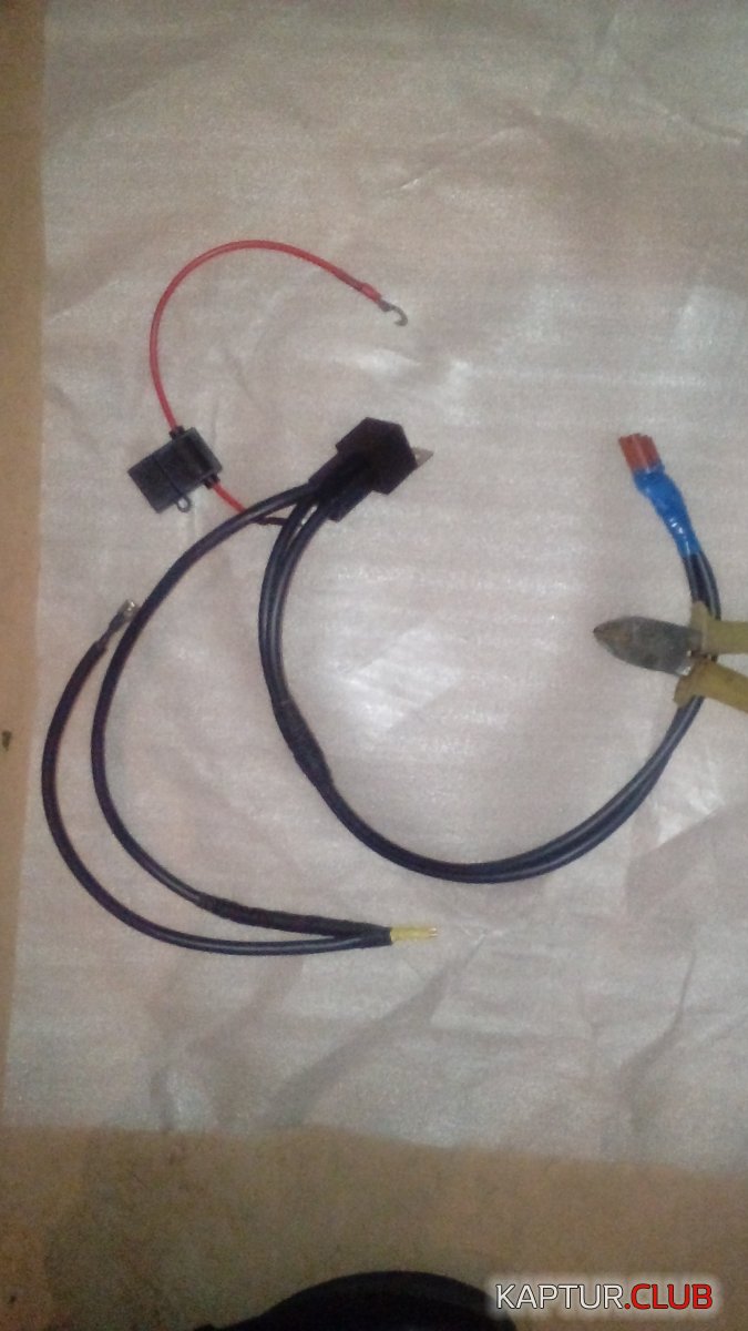

  9. pan
    31 окт 2017
    3.052
    3.625

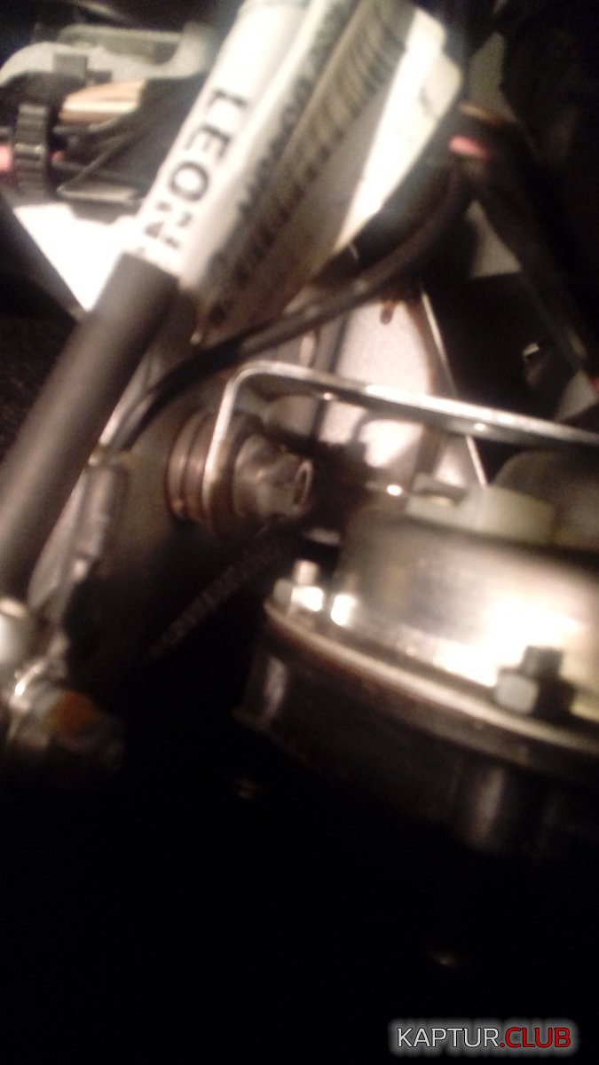

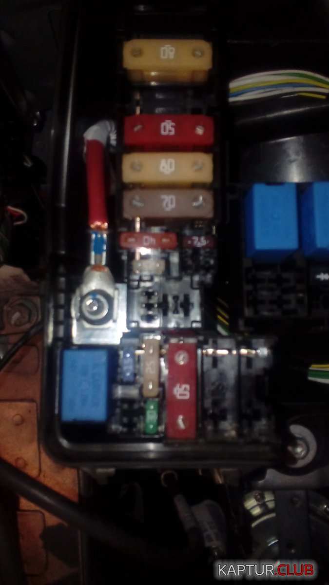

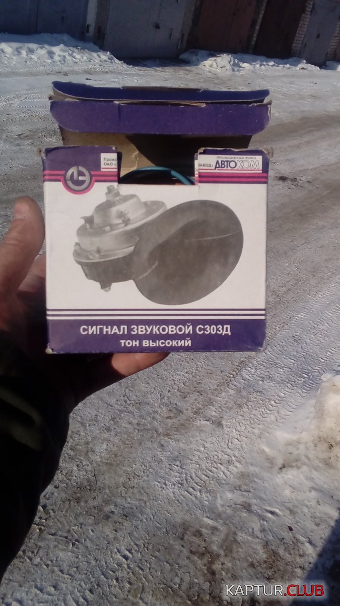

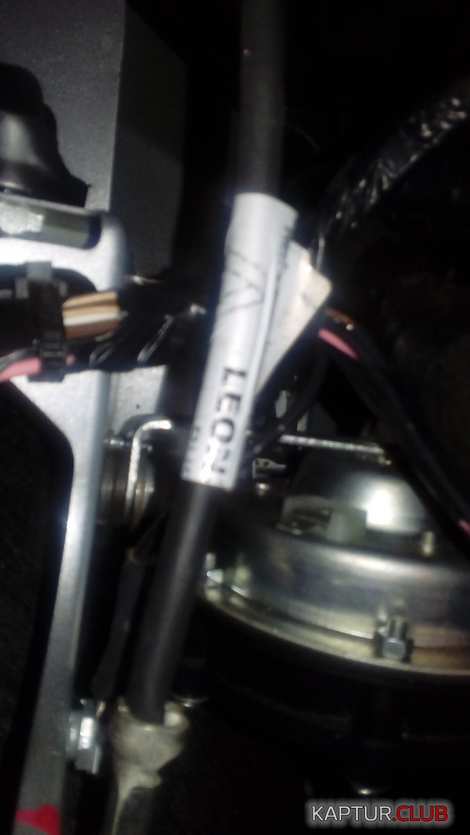

    Всем здравствуйте. Машину получил меньше месяца назад, но с первого же дня задумал менять сигналы на волговские. Опыт есть, на своей предыдущей Сандеро также всё делал.
    Материалы:
    1. Гудки С 302Д(высокий тон) С 303Д(низкий тон). У нас на рынке 1100 рублей(на сайте завода в прайсе около 650руб, но не стал заморачиваться). Производство - Лысковский электротехнический завод.
    2. Так как пластины в комплекте не идут, заехал в ближайший хозмаг, купил 2 пластинки по 8 рублей. Только надо рассверлить крайние отверстия под М8.
    3. Реле, держатель для предохранителя (воткнул 15А), клеммы для гудков, провода, кембрик.
    Основной вопрос - куда разместить, чтобы меньше снимать. Решил снять АКБ и частично левый локер. Снял штатный сигнал, с него снял разъём путём высверливания держащих его клёпок. В дальнейшем использовал разъём для подключения к обмодке реле. Один сигнал закрепил на отверстие в усилителе бампера(один в один на Сандере такая-же дыра есть). Кому не лень снимать правый локер - можно второй гудок повесить на такую-же дырку с правой стороны. Я не стал париться, второй повесил на приварной болт под левым локером. Там 3 болта массы, 2 задействованы, один пустой с гайкой - на него и повесил, согнув предварительно пластинку буквой Г. Спаял всю электрику по обычной схеме (см. фото),разместил в коробке предохранителей под капотом, + на 30 контакт реле взял с плюсовой шины в этой же коробке(на фото красный толстый провод). Результат ожидаемый, теперь не стыдно бибикать. Звук хороший, насыщенный. Уже второй сигнал от рено без разъёма лёг в гараж на вечное хранение.

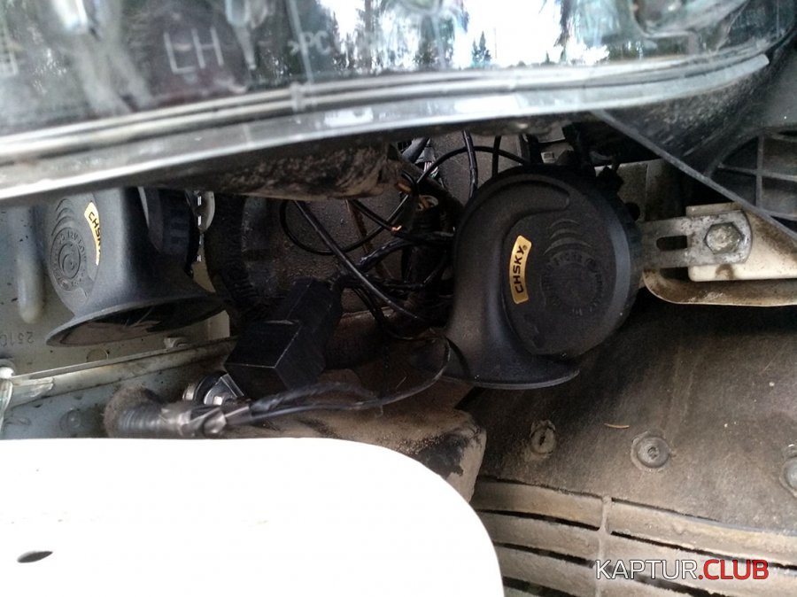

  10. Kaptush
    16 ноя 2017
    313
    589

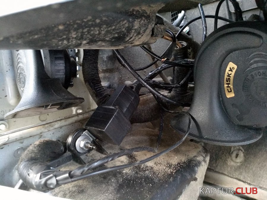

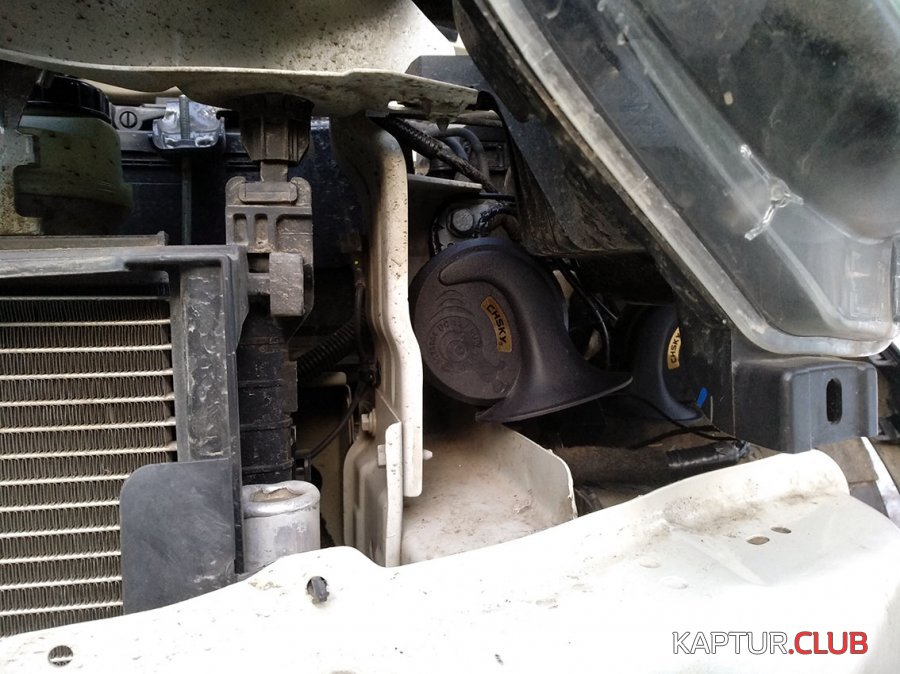

    Заменил штатный сигнал на китайский. Теперь звук очень радует.

  11. Олеган1981
    Олеган1981 Наш человек
    27 ноя 2017
    1.757
    665
    Смоленск
    каптюр 2,0 мкпп
    бампер снимали?
