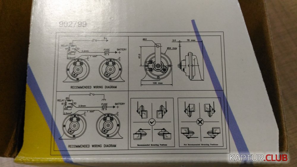

  8. Soller777
    Soller777 Активист
    Nov 3, 2016
    49
    81
    Самара
    Kaptur 2,0 4*4 AT
    Тоже сразу не понравился родной сигнал, приобрел сегодня вот такой -по звуку огонь, в ближайшее время буду у ОД на ТО "добро пожаловать" планирую поставить сетку в бампер заодно и их поставить. Цена 1300 в магазине, в нете наверняка дешевле есть, зато в магазине можно звук от разных сигналов послушать.
