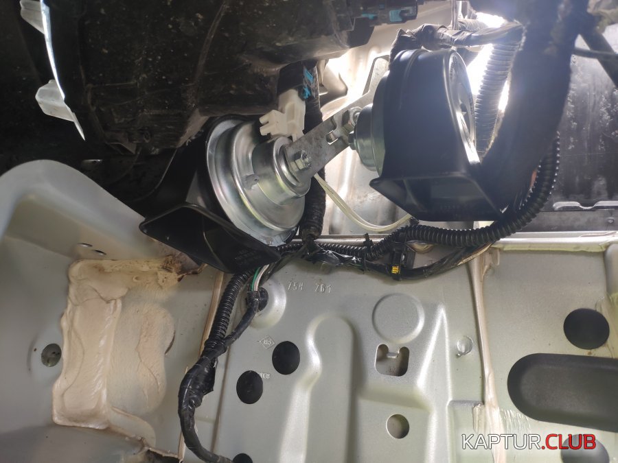

    Установил тренд сезона: итальянский FIAMM (927694) с реновской фишкой (т.е. подключение без подрезки проводки).
    Для установки достаточно снять аккумулятор, но мне предстояла установка пластиковых локеров, поэтому снимал родные фетровые для помывки. Как оказалось снизу намного удобней подлезть к сигналу.
    Одну дудку повесил на родной кронштейн, а вторую рядом на кронштейн из комплекта, предварительно ввернув болт в свободное отверстие.
    Звучит сочно, рекомендую!

    Угу, тоже прилепил эти гудочки.
    Только вот разъём в комплекте оказался невпихуемый слегка. Пришлось выступ- направляющую на "маме" срезать.
