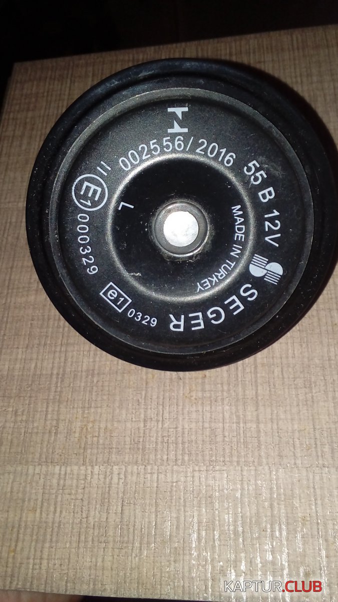

    Москвич ни при чём, туда привозят из Турции
    20180902_124639.jpg | Рено Каптур Клуб Россия | Форум KAPTUR.SU

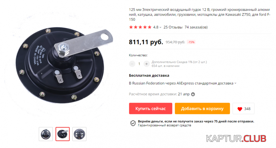

    Нашел на али такую штукенцию. По отзывам хорошо дудит. По характеристикам вроде как 3,5А. Что если воткнуть такую без реле? Разница со штатной вроде всего один ампер. Но будет ли она на самом деле не плохо дудеть? Или скорее всего шило на мыло? ПыСы. Тему прочтиал от начала до конца. Вариантов здесь тьма. Но большинство ссылок на али, уже не рабочие. Да и морочится с реле не хотелось бы. Посему и спрашиваю.

    Мне кажется, что одна "дуделка", никакая хорошо работать не будет.
    Их же две ставят, что бы в резонанс входили и усиливали друг друга. А с одной этого не сделать, ИМХО.

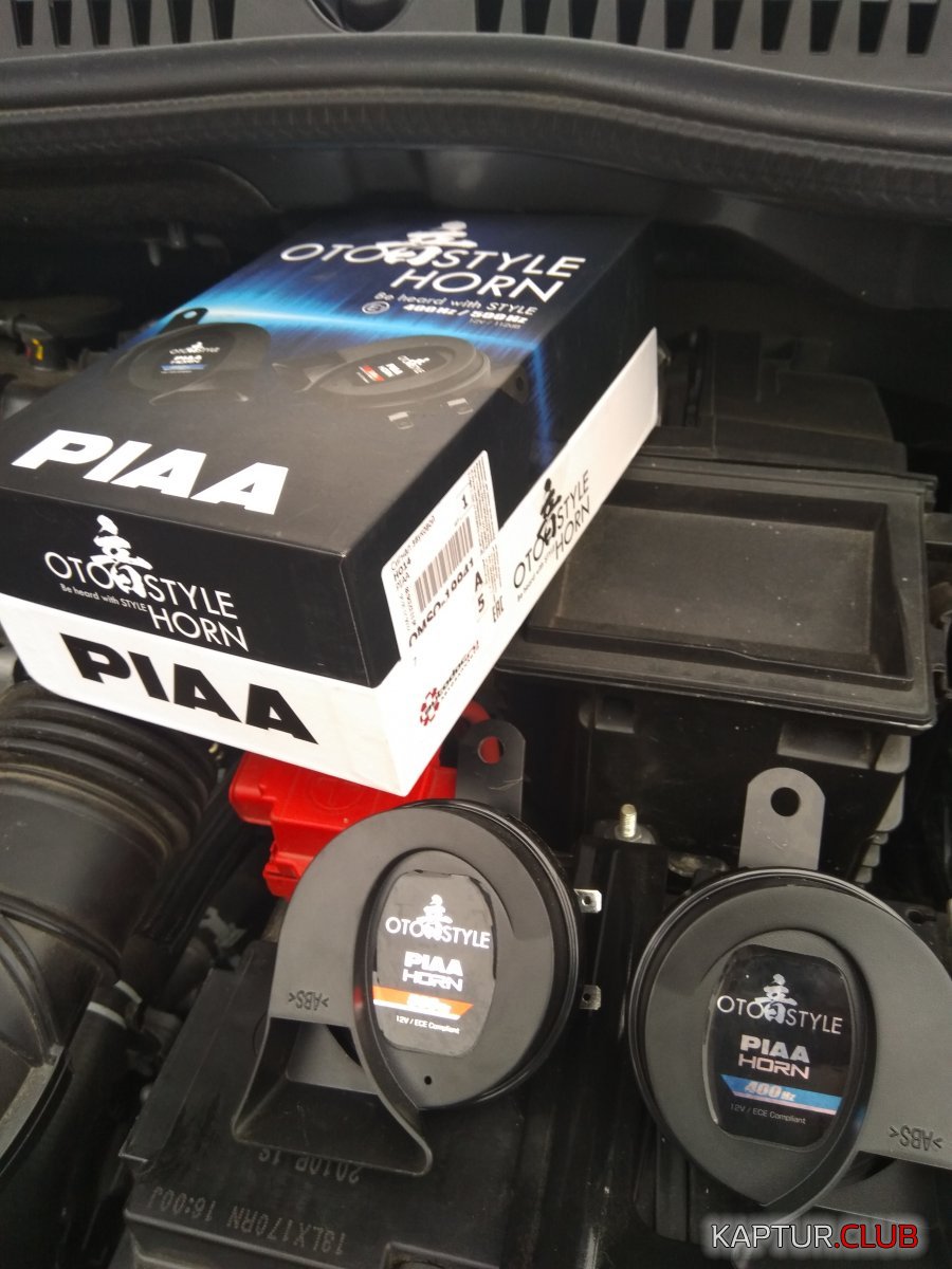

    Вот и мои дудки пришли. Завтра займусь. Руки чешуться. IMG_20210627_204503.jpg | Рено Каптур Клуб Россия | Форум KAPTUR.SU

    Выглядят красиво, а как звучат? (по сравнению со штатными)

    Как будут на Каптюре, не знаю. Там места маловато для нормального звука. На Хайлике вроде норм. Звук громкий и резкий. По паспорту 112 Дб.

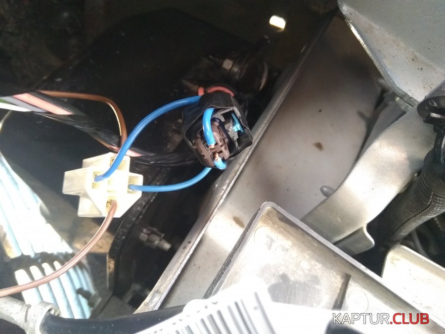

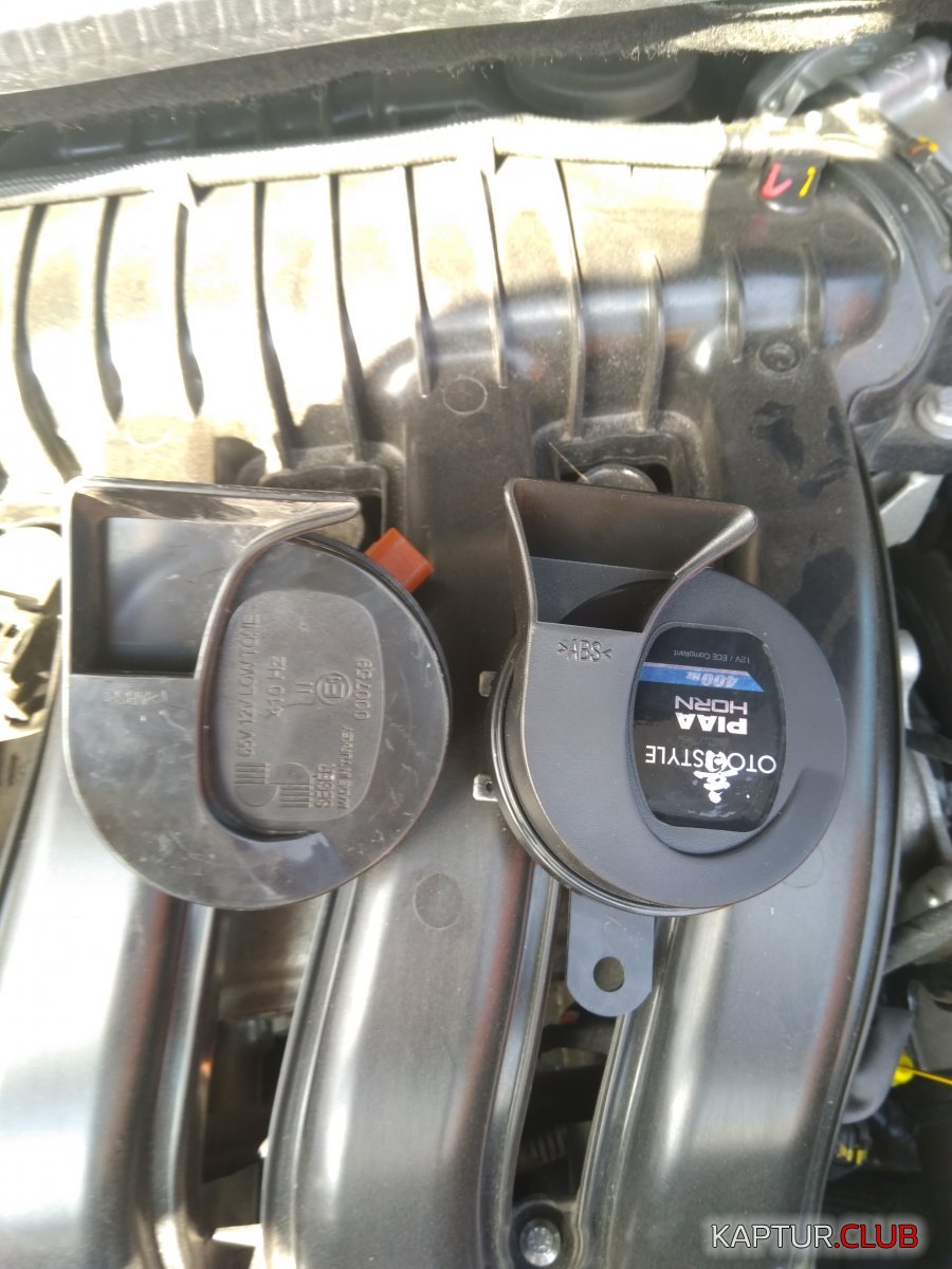

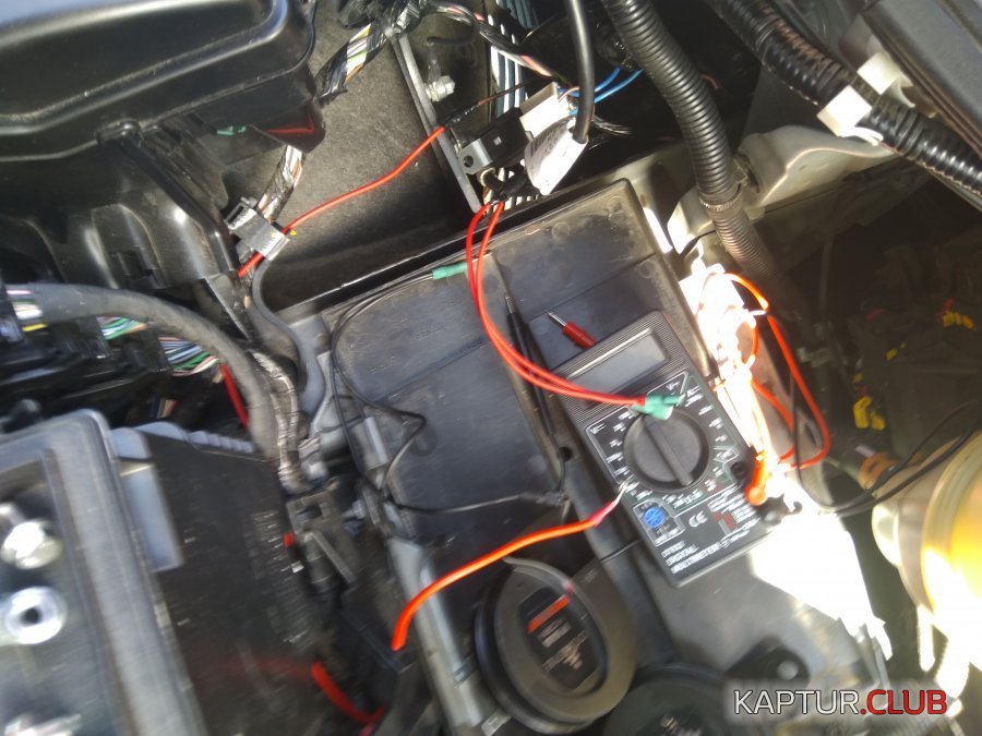

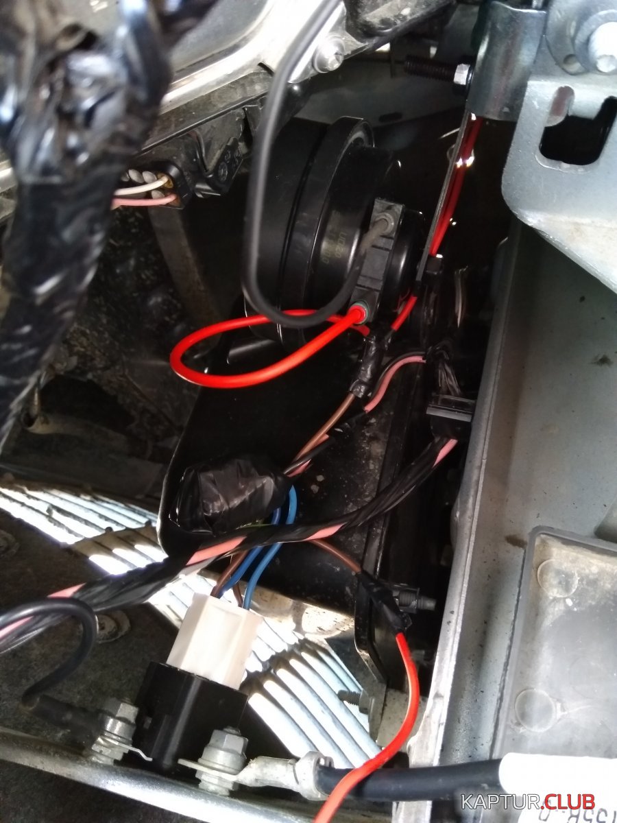

    Родной и неродной, практически близнецы,при чём родной 410, а гудит слабее. Так то по хорошему найти ему в пару 510 и заморачиваться не ненадо IMG_20210628_100415.jpg | Рено Каптур Клуб Россия | Форум KAPTUR.SU . Начало колхоза, втыкаем провода в родной ШР, разводим и изолируем. IMG_20210628_104946.jpg | Рено Каптур Клуб Россия | Форум KAPTUR.SU . Далее всё по стандартной схеме, только подключил не последоательно, а паралельно. IMG_20210628_123711.jpg | Рено Каптур Клуб Россия | Форум KAPTUR.SU . Сигналы встали на родной кронштейн, массу кинул на него же, плюс с аккума через пред. Релюху повесил на планку под предами. Там четыре болта массовых стоят. Для России делали, о людях и тут позаботились дабы не искать куда зацепиться. IMG_20210628_140152.jpg | Рено Каптур Клуб Россия | Форум KAPTUR.SU .Итог. Бибикает шикарно несмотря на тесноту под капотом.

    Забыл добавить. Расходники; провода, релюха, колодка релюхи, "домик" предохранителя, 4 "мамочки", 2 круглые клемки д6, - обошлись в 400 руб. И два часа на "рукочесание".
