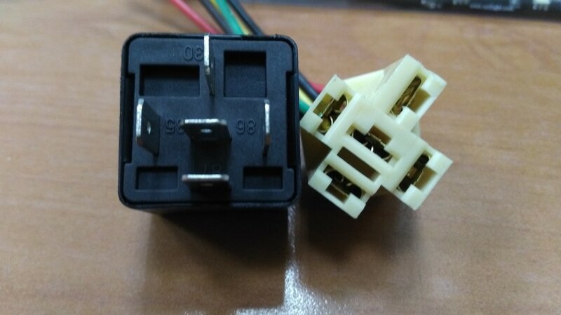

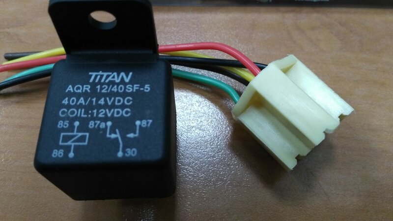

    К ним колодку и реле 40А

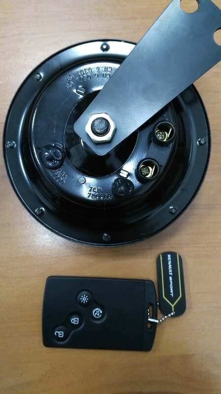

    с прискорбием заметил, что сигналов мало.
    Они как бы есть... дуют.., НО ... как оказалось не как в Дастере.
    Сегодняшний анализ установки показал, что надо немного перевесить сигналы, и добавить пару .
    Заказал сигналы HELLA 3FH 007 424-811 , буду доделывать.
    Вероятно одно, что бампер и усилитель сжирают звук, надо чуток подвинуть поток и добавить яркости в звучании.
    В цеху, без бампера дуют афигеть как, но в природе звука мало...вчера меня никто не боялся на дороге , с Дастером было иначе
    Так что всё впереди....

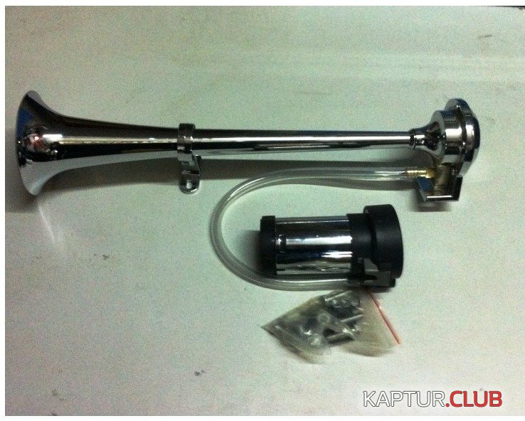

    Звуковой пневмосигнал поставить себе кто нибудь желает?
    Звуковой пневмосигнал из нержавеющей стали.jpg | Рено Каптур Клуб Россия | Форум KAPTUR.SU

    На кого попасть, а то машинку попортят потом. Перебор это конечно.

    Пневмосигнал с али .
