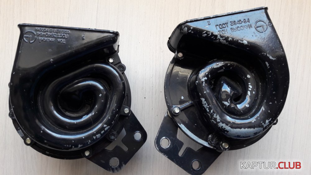

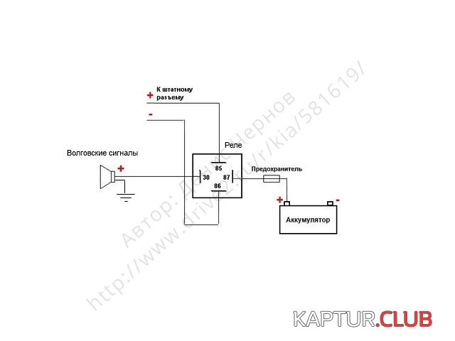

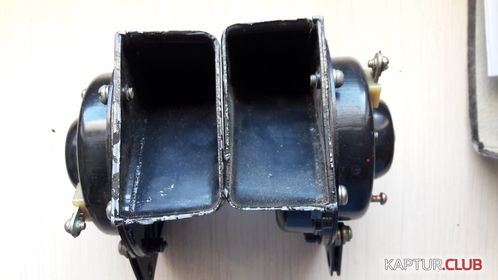

    По поводу замены штатного на Волговские сигналы. Родной получается порядка 4 ампер. Волговские в сумме 14 ампер. Нарыл у отца в гараже новые, ещё с дюралевыми улитками.
    IMG_20170130_122037.jpg | Рено Каптур Клуб Россия | Форум KAPTUR.SU IMG_20170130_122009.jpg | Рено Каптур Клуб Россия | Форум KAPTUR.SU
    Буду ставить через реле. Схему взял на Драйве. подключение сигналов.jpg | Рено Каптур Клуб Россия | Форум KAPTUR.SU
    Реле и навесной предохранитель заказал в Автодоке. 903747- реле, FUAI818N18AWG - держатель под предохранитель. Колодку под реле купил в радио магазине.
