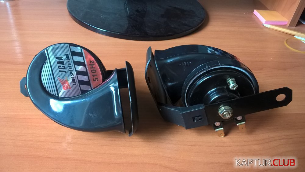

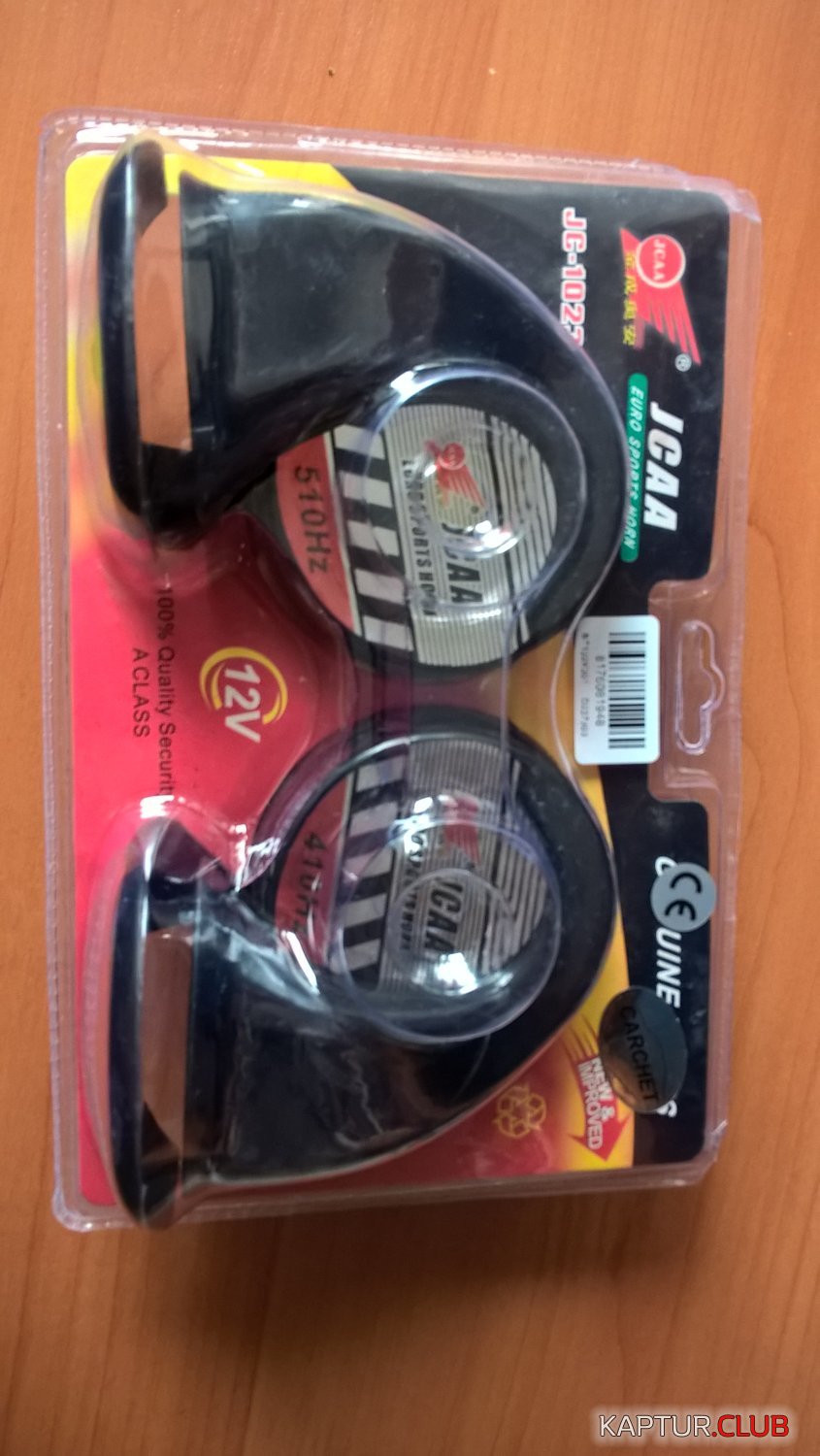

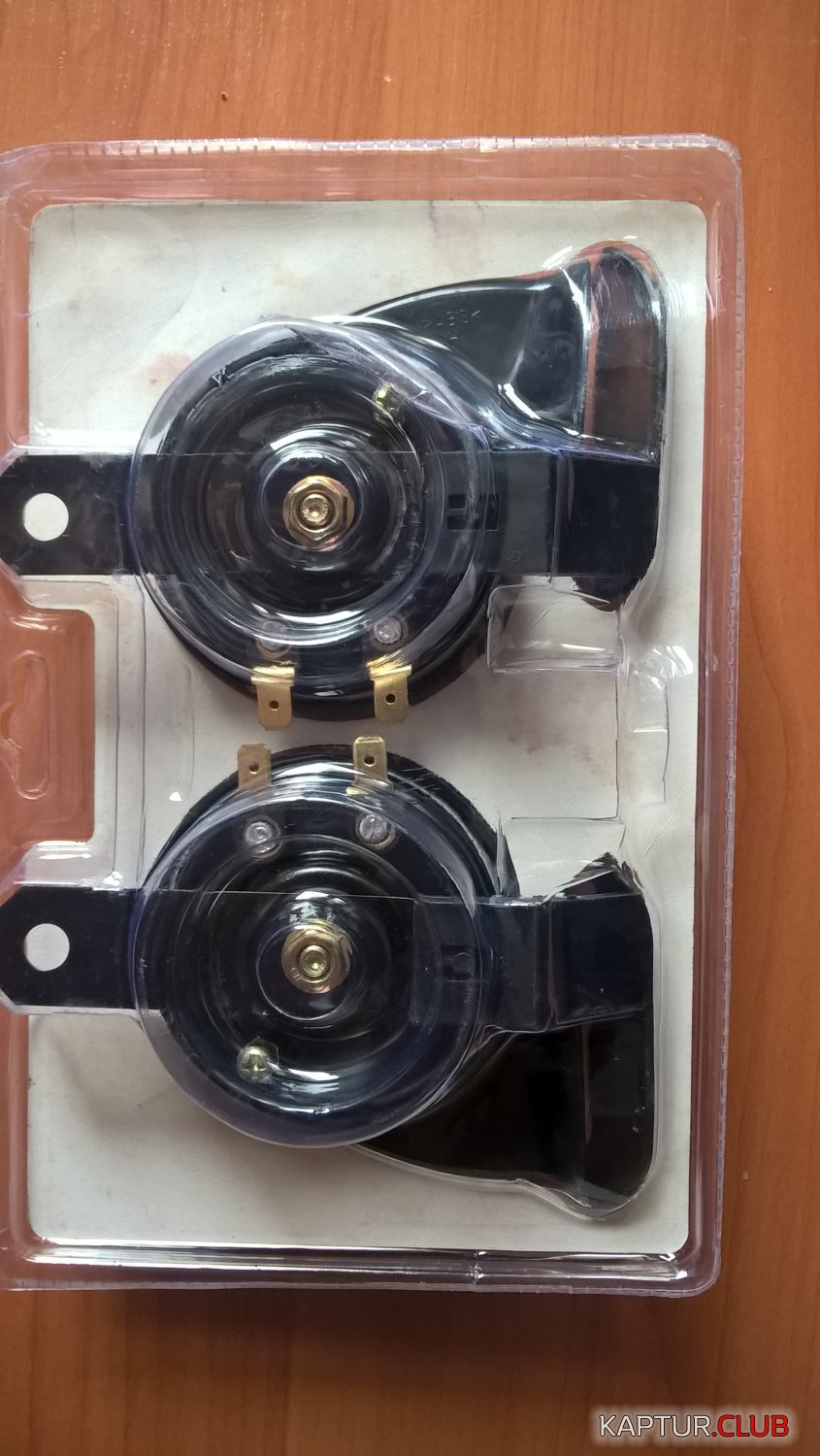

    Купил себе вот такие сигналы https://ru.aliexpress.com/item/Pate...32455899093.html?spm=2114.41010308.4.9.dh59s6 Подключал в гараже к АКБ, аж уши закладывает и звук красивый. В данных написано потребляемый ток одной дудки 4,5А. При подключении к АКБ замерил мультиметром потребляемый ток, показал ток на обе дудки max 7А. Хочу при установке перенести сигналы за верхнюю рещётку, но пока раздумываю по установке сетки, хотелось чтобы сразу все сделать и сетку и сигналы. Не снимать же бампер каждый раз.

    Сегодня рассмотрел сигналы от алишки. Немного большеваты где то 11-12см в длину. Когда заказывал по фото не поймешь. Ампераж не указан придется через реле все таки устанавливать. Как звучат еще не пробовал. Попробую отпишусь.

    Если перейти по Вашей сылке, то после видео со звуком будет описание продукта и там написано ток больше 6А
    Описание продукта
    1. Рога могут быть использованы отдельно. мы рекомендуем вам использовать их вместе.
    2. With кронштейн крепления и водонепроницаемый чехол.
    3. Применение: универсальный
    4. Рабочий ток должен быть более 6А.
    технические характеристики:
    рабочее напряжение: 12 В
    High and low volume: 130dB
    высокие и низкие: 510 Гц 410 Гц
    диаметр шнека отверстие: 8.46 мм
    подходит для 12 В транспортных средств
    изготовлен из АБС-пластика, прочный в использовании
    громкий и чистый звук
    цвет: черный
    материал: ABS и Металла

    Сам заказл а дальше и не глянул. Обычно в мануале или на корпусе есть ттх, а тут нет. Смотрел место для установки придется все таки снимать бампер, ну и заодно вкл габариты в фаре.
