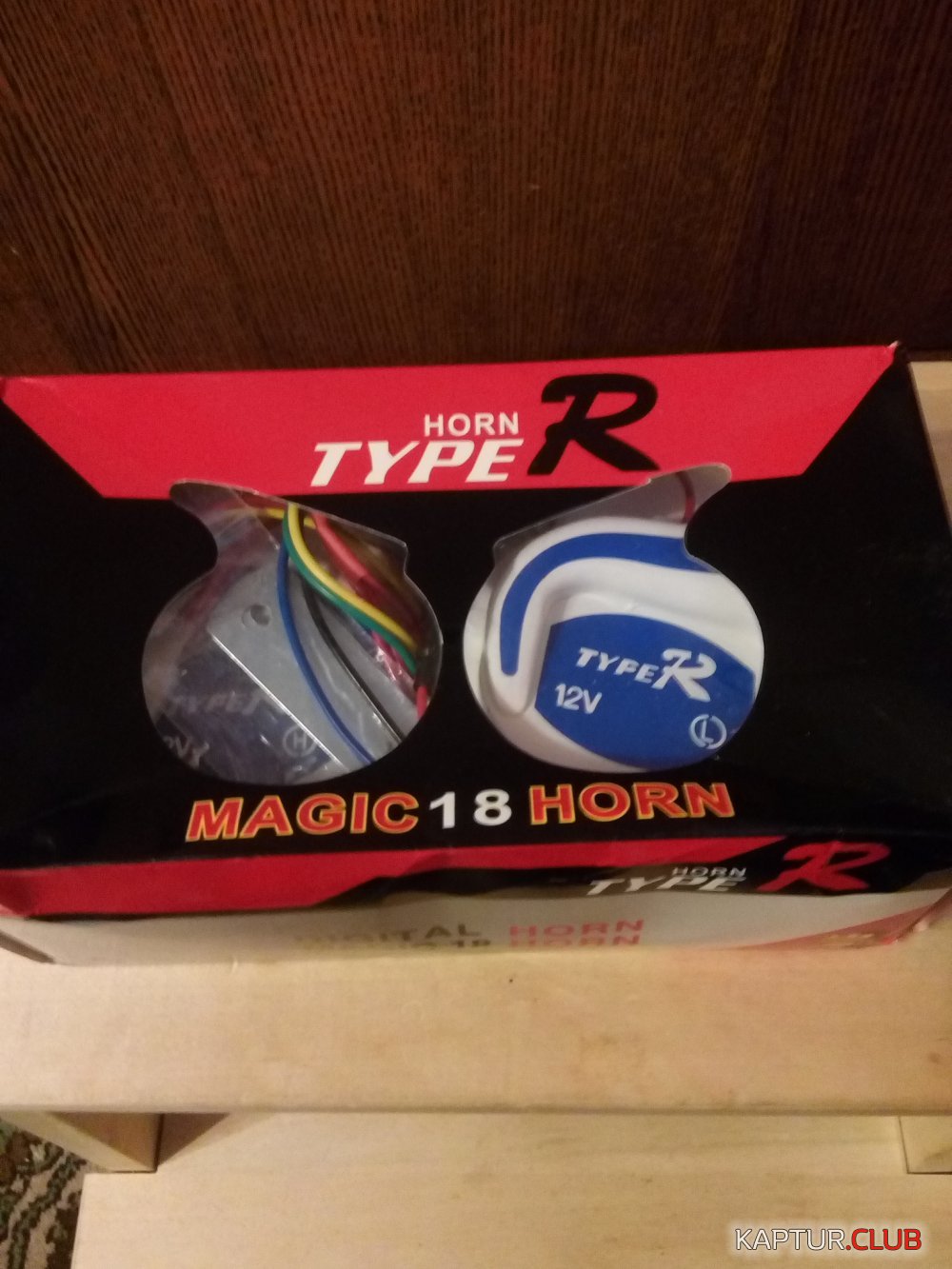

    Получил с Али такие дудки, в комплекте коробочка с проводами залитая композитом. По всей вероятности релюха, хотя в описании про неё не говорили. Надеюсь не сгорит. P70510-123727.jpg | Рено Каптур Клуб Россия | Форум KAPTUR.SU P70510-124233.jpg | Рено Каптур Клуб Россия | Форум KAPTUR.SU

    Вкрались сомнения. Из этой коробочки выходят два разъёма на дутки разных конфигураций - высокий и низкий тон. Может это не реле, а фильтр? В связи с этим два вопроса:
    1 Какой фильтр может быть на +12в?
    2 Может быть реле залито композитом ( как ему там щелкать)?

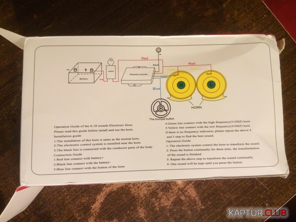

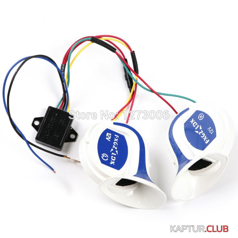

    Может подать +12в и посмотреть или послушать. По хоже реле на фото красный + черный - синий управление 2-Шт-115dB-DC12-v-Автомобиля-Звук-Air-Horn-Акустическая-Эхо-Улитка-Звуковой-Сигнал-На-Автомобиль.jpg | Рено Каптур Клуб Россия | Форум KAPTUR.SU

    Что я должен подать на голубой провод? P70510-191220.jpg | Рено Каптур Клуб Россия | Форум KAPTUR.SU

    Я же выше указал синий управление т.е. который приходит на штатный сигнал, соединить с синим. Красный на аккумулятор черный масса. Как то так.
