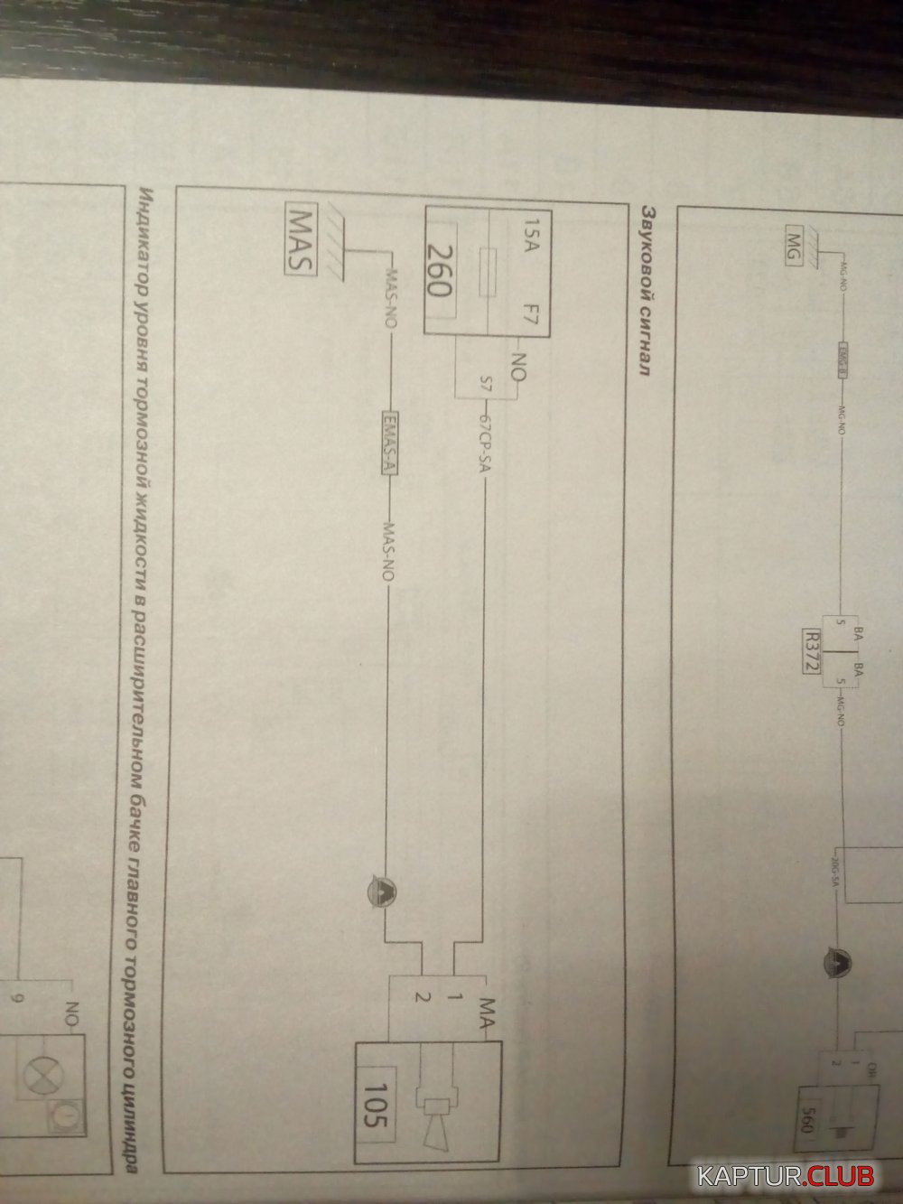

    На схеме синий приходит на на кнопку на рулевой колонке, но ведь там минус?

    Откуда такой вывод про минус. Предохранитель №7 сигнал в блоке внутри салона. У меня эл. схемы нет Каптура. Думаю если реле с завода не стоит тогда +, если реле есть то может быть . Значит снять клеммы с сигнала и через лампочку(габаритную) попробовать на корпус. Если на одной клеймме загориться то -, если нет на то +.

    Вот схема сигнала

    Подсоедини всю "приблуду" к аккумулятору напрямую и соедини синий с минусом - должен сработать сигнал, не заработает - значит перекинь на плюс. А с кнопкой на руле надо разбираться самому, что она коммутирует, но с реле на сигналы идёт плюс.

    Млять и схема не русская. Если предохранитель 15а можно и без доп реле установить 180w должно держать.

    И похоже что все таки рвется +.

    Сейчас добрался до подкапотного пространства. Подключил навесу, на синий надо подавать +.
    Гудит так, что ноги подкосились. Зачет.

    Все таки мая была права про +. Удачи в замене шт сигнала.
