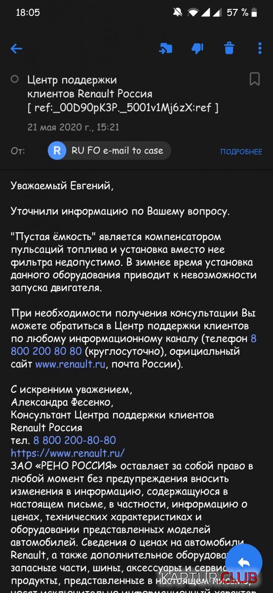

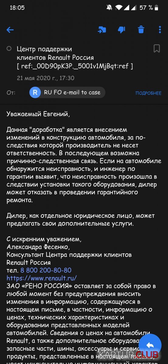

    И ДА, я слушал мастера хорошо и это не байки. Я понимаю, что мне сейчас полетят детородные органы в спину, особенно от тех кто так делал всегда и чей это хлеб, но вот ответ от Рено Россия, по поводу "унифицированной пустышки фильтра", а следовать стадному чувству или нет дело каждого:
    "Пустая ёмкость" является компенсатором пульсаций топлива и установка вместо нее фильтра недопустимо. В зимнее время установка данного оборудования приводит к невозможности запуска двигателя.
    Данная "доработка" является внесением изменений в конструкцию автомобиля, за последствия которой производитель не несет ответственность. В последующем возможна причинно-следственная связь. Если на автомобиле обнаружится неисправность, и инженер по гарантии выявит, что неисправность произошла в следствии установки такого оборудования, дилер может отказать в проведении гарантийного ремонта.
    Дилер, как отдельное юридическое лицо, может предлагать свои дополнительные услуги.
    Скрины переписки прилагаю.
    Screenshot_20200521-180529.jpg | Рено Каптур Клуб Россия | Форум KAPTUR.SU Screenshot_20200521-180501.jpg | Рено Каптур Клуб Россия | Форум KAPTUR.SU
