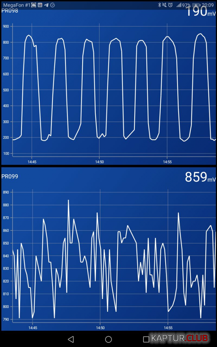

    У меня почти каждое лето умирает 2-ой ДК, который находится под авто. Ставлю оригинальный
  8. ban99
    Oct 21, 2016
    550
    525
    1,6 2WD Life
    Ездите часто на короткие расстояния. Перегорает накал, т.к не успевает выйти на рабочую температуру, постоянно включен. Самое оптимальное перешиться на Евро-2. Если не хочется, то ставить самый дешевый от Стартвольта. Там оригинал не нужен, на ДК1 - другое дело. Я покупал Стартвольт на замену ДК-1, но не пошел. А вместо ДК-2 очень даже хорошо стоит давно и работает, а может и нет, это и не важно, на процесс смесеобразования никак не влияет. Это диагностический датчик.
    ifilin and DenSosed like this.
  9. ifilin
    Feb 21, 2017
    821
    1,143
    София
    Игорь
    У меня тоже отрублен ДК-2 в проше, стоит бывший ДК-1 с разорванной нитью подогрева.
    Когда сам прогреется от выхлопа, выдаёт стабильные 0,8-0,9 В. Но это и не важно, можно болт вкрутить на его место. :smile:
