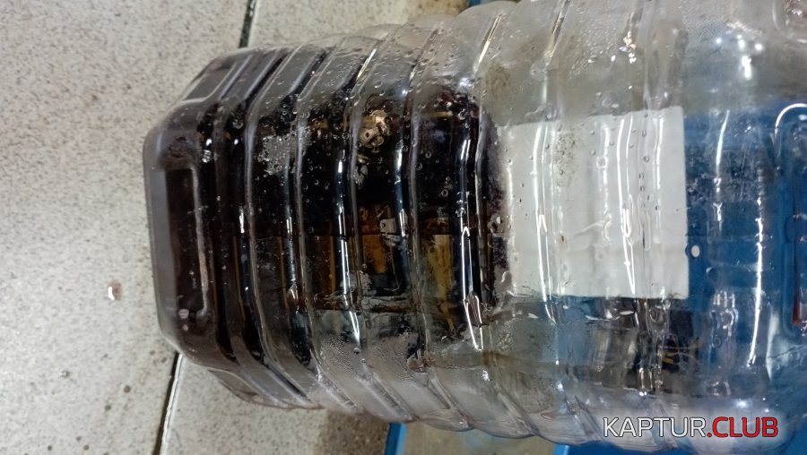

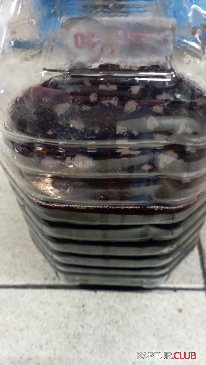

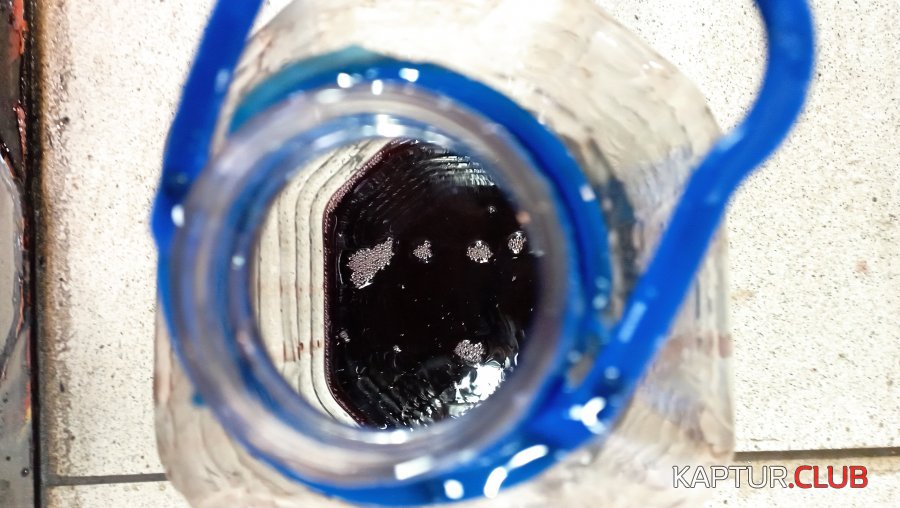

    Как обещал...
    С верхней пробки нет смысла откачивать - понятно стало сразу, даже тонкий шланг упирается где-то...
    Слил через низ, отметку маркером на пяти литровке, столько и залил. Т. к уровень был выставлен в прошлый раз. Слилось где то 2.8. По цвету не очень, хотя проехал 21 тыщу. IMG_20220404_111920.jpg | Рено Каптур Клуб Россия | Форум KAPTUR.SU IMG_20220404_111929.jpg | Рено Каптур Клуб Россия | Форум KAPTUR.SU IMG_20220404_114043.jpg | Рено Каптур Клуб Россия | Форум KAPTUR.SU
