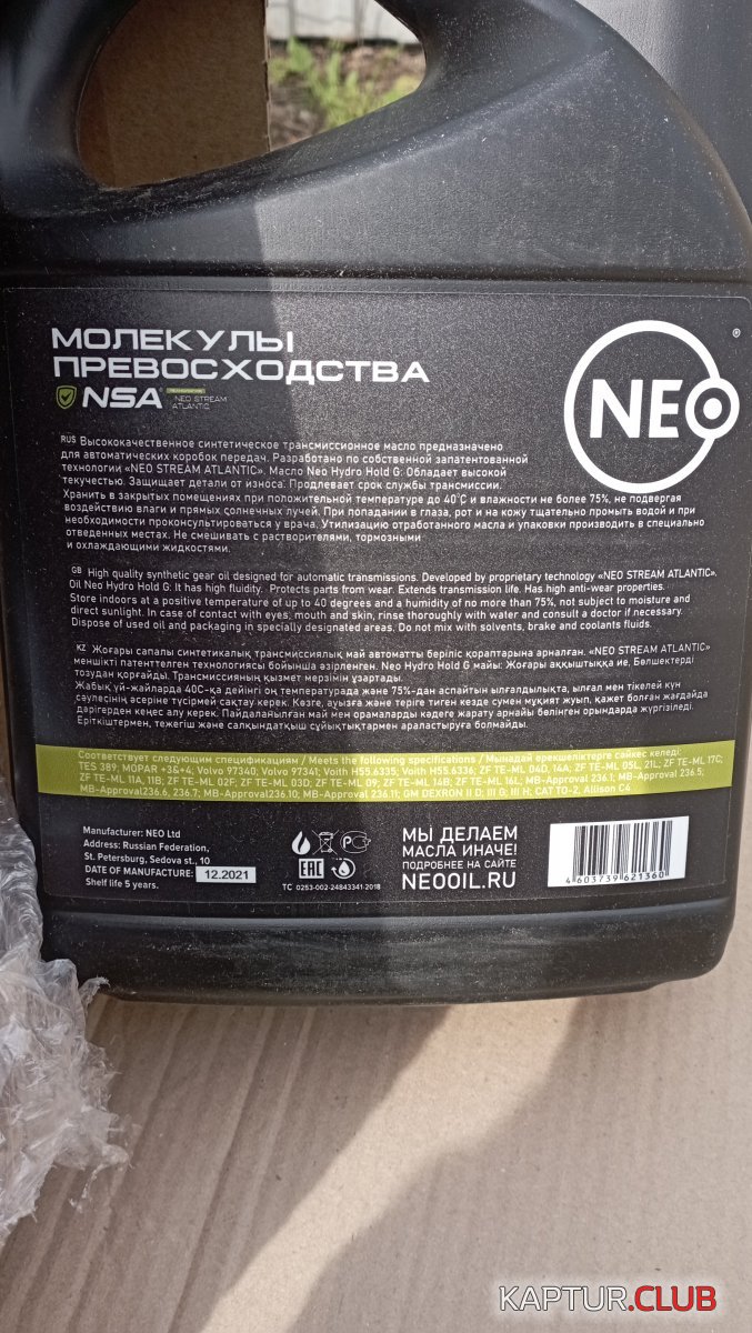

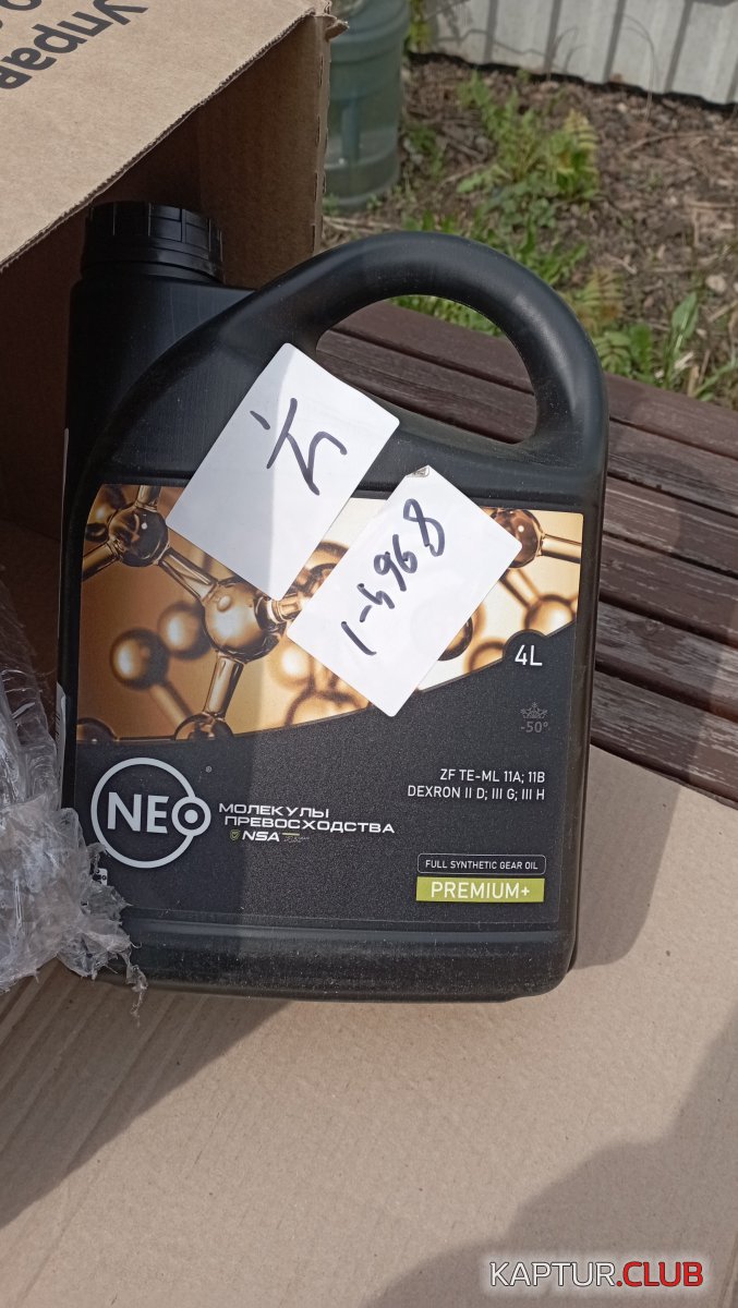

    Сегодня пришло под следующую замену!!!
