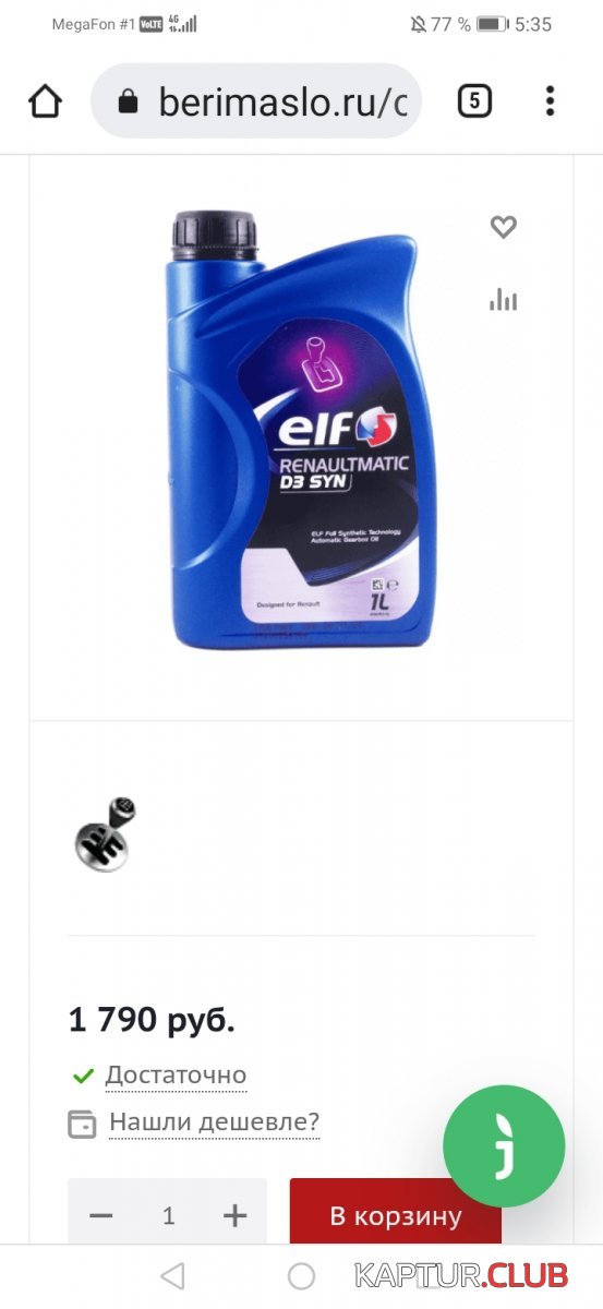

    Screenshot_20230331_053502_com.android.chrome.jpg | Рено Каптур Клуб Россия | Форум KAPTUR.SU
    Зик мультяшка 2400 за 4л.
