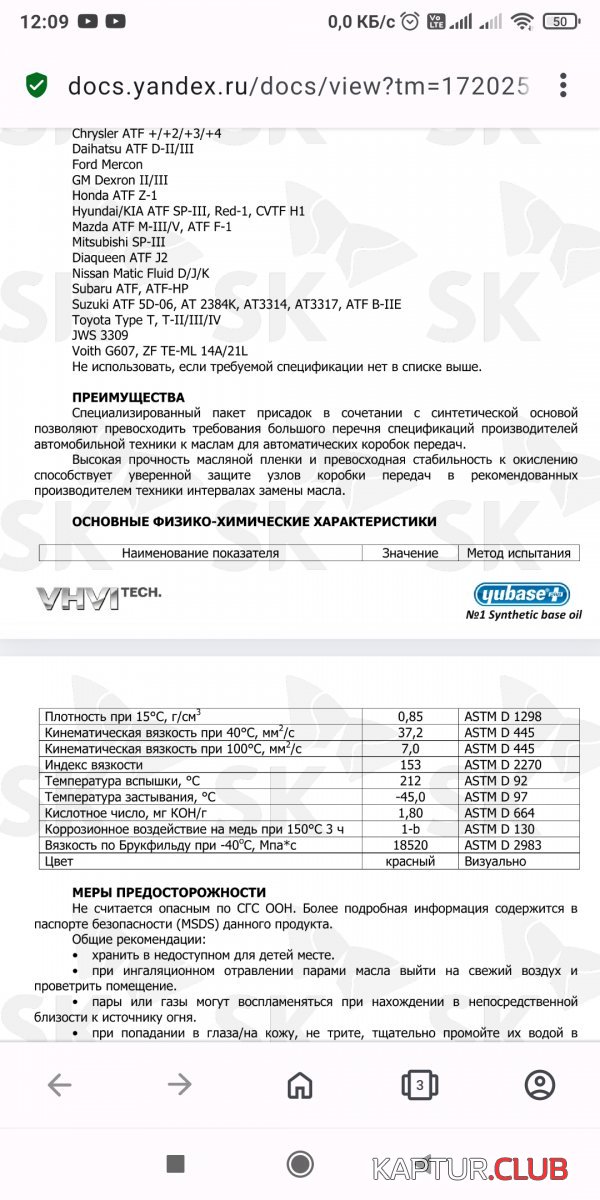

    Технические характеристики масла ELF D3 Syn:
    Плотность при +15 цельсия: 0,866
    Температура застывания: -34
    Температура потери текучести: -27
    Вязкость кинематическая при 40°С: 36,5
    Вязкость кинематическая при 100°С: 7,2
    А вот Zic atf multi ht
    Screenshot_2024-07-06-12-09-06-912_com.opera.browser.jpg | Рено Каптур Клуб Россия | Форум KAPTUR.SU
    -34 и -45 соответственно температуры застывания

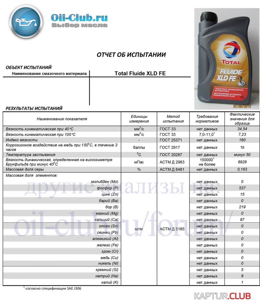

    у Тоталь есть лучшее масло.Но пока ограничусь Маннолом, оно дешевое)
    IMG_8012.jpeg | Рено Каптур Клуб Россия | Форум KAPTUR.SU
    Параметры масла вроде тоже хорошие.
    Сделаю 2-3 замены им. И может уже потом Тоталь как-нибудь
    • Вязкость при 100°C, CSt: 7,6.
    • Вязкость при 40°C, CSt: 37,0.
    • Индекс вязкости: 180.
    • Плотность при 15°C, kg/m³: 865.
    • Температура вспышки, °C: 220.
    • Температура застывания, °C: -45.
