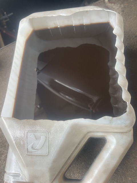

    Уф, поменял)
    С непривычки долго возился, лишние движения, но все получилось.
    Сливал с закрытой верхней пробкой, потом в конце открутил и ее, но это никак не повлияло на силу потока сливаемого масла.
    Так что…

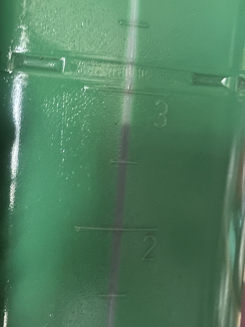

    Слилось явно больше трех литров, сливал в разрезанную 4-литровую канистру и потом когда ее поднял и переливал в зеленую канистру от Татнефти, то я добре так разлил из-за кривизны рук))
    На зеленой канистре видео остаток где-то 2.7-2.8 литров. Но повторюсь, я разлил нормально, наверное поллитра точно.
    Так что плюс-минус слилось наверняка где-то 3.5л
    Точно не скажу, сколько залил - залил с запасом, потом на заведенном двигателе слилось лишнее. Подождал, потом самую главную пробку закрутил и сверху 200мл залил.
    Ожидал увидеть черное как нефть, но нет. Такое, темно-коричневое, паленым или горелым не воняло вообще.
    К слову, неделю назад слил с раздатки: там тоже, как и в редукторе, вполне себе полупрозрачное маслице, никакого криминала. И это почти при 90к пробеге
    Без понятия, видел как народ на 60 тыс сливал черное масло и с коробаса, и редккторов с раздатками. Может они где по горам, болотам ездили, прицепы возили. Но мой каптур ездил чисто про асфальту города + изредка на дальняк по трассе.

    Масло, которое слилось уже после заливки , для выставления уровня, уже не имело того ярко-красного/вишневого цвета)
    Это предпоследнее фото. Успело значит уже перемешаться со старым , пока селектором скорости переключал)
