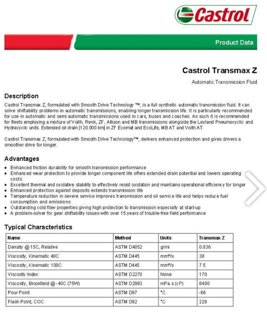

    По параметрам масла ничем таким и не примечательно, относительно и Зика, и Маннола.
    Вот где абсолютный топ среди Dexron III
    Castrol Transmax Z
    proxy.php?image=https%3A%2F%2Fi.ibb.co%2Fs5T84zb%2FIMG-8393.jpg&hash=4d61b2a7afab95efc6032c86fa296018 | Рено Каптур клуб Россия | www.KAPTUR.club
    температура застывания минус 66, это даже круче Петро Канады с его минус 51-54.
    Вязкость при 40 - 38 (густое, у Петро 35,8)
    Вязкость при 100 - 7,5 (у Петро 7,4, тут одинаково)
    Брукфильд - 8400 (походу круче всех масел на рынке данный параметр, у Петро 11500 для примера)
    Температура вспышки масла - 228 градусов (тоже круче всех, у Петро 205)
    синтетическая трансмиссионная жидкость на ПАО + Эстеры, предназначена для использования в автоматических и полуавтоматических АКПП. Может применяться в МКПП там, где это предусмотрено производителем автомобиля.
    Только вот ценник на него в магазинах))
    1 литр Кастрола дороже 4 литров Маннола
