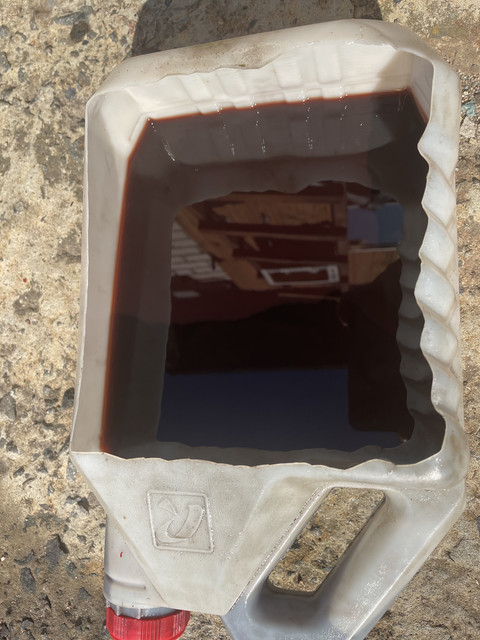

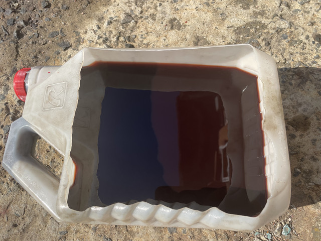

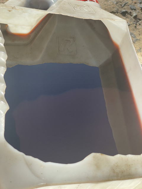

    Вторая частичная замена в акпп подоспела
    -_-
    (не считая еще двух промежуточных мелких, где еще по ~литру сливал)
    Масло еще темненькое в целом. Конечно уже не такое, как при самом первом сливе, но надо будет вновь повторить через месяц-полтора в любом случае -_-
    Пусть пока оставшаяся грязюка и дальше растворяется в свежем масле.
    proxy.php?image=https%3A%2F%2Fi.ibb.co%2FYjkNTZD%2FIMG-8716.jpg&hash=5b52405283fe71f745c5e5b3f67a1a27 | Рено Каптур клуб Россия | www.KAPTUR.club
    proxy.php?image=https%3A%2F%2Fi.ibb.co%2F4YFrR95%2FIMG-8717.jpg&hash=e28e6c667fe1793c6c0e4711ace9c4dd | Рено Каптур клуб Россия | www.KAPTUR.club
    proxy.php?image=https%3A%2F%2Fi.ibb.co%2FMCngxXh%2FIMG-8719.jpg&hash=9d4444706bf6601cd27af8e5f90fabb7 | Рено Каптур клуб Россия | www.KAPTUR.club
    Как-будто переключение передач стало еще более незаметным -_-
    Изменения в положительную сторону определенно есть.
    Это вторая канистра 4л от Маннола была, дальше уже в ход пойдет масло Петро-Канада, которого уже 8 литров прикупил
