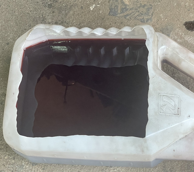

    Третья частичная замена для коробаса.
    Маннол слит, залит Лук.
    Цвет слитого масла в целом похож как после второй частичной замены (на прошлой странице есть фото)
    proxy.php?image=https%3A%2F%2Fi.ibb.co%2FVLjNXk3%2FIMG-9278.jpg&hash=7116122acbb90685497dccfdf30342c1 | Рено Каптур клуб Россия | www.KAPTUR.club
    Может слегка светлее, или так кажется.
    Цвета масла как с канистры нету, поэтому промывка продолжается:big boss:
    Через месяц, может раньше, буду делать четвертую по счету частичку.

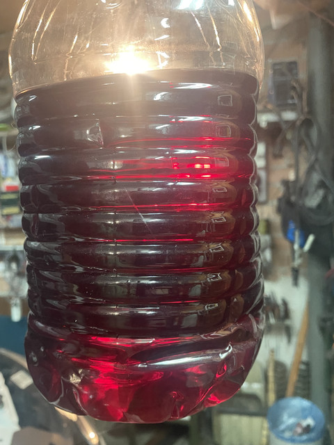

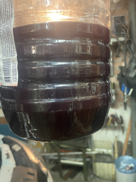

    Ну, продолжим. Четвертая частичная замена масла. Не стал ждать месяц.
    Неделю погонял, старый Лук сливаем, свежий Лук заливаем ( + бахнул присадку Эдиал Стоп Износ по традиции)
    Сравнение прозрачности между новым и слитым маслом.
    proxy.php?image=https%3A%2F%2Fi.ibb.co%2FWkBjZF4%2FIMG-9372.jpg&hash=3abb038d6e2a191090b1fd5813274c3b | Рено Каптур клуб Россия | www.KAPTUR.club
    proxy.php?image=https%3A%2F%2Fi.ibb.co%2FzXzq3d1%2FIMG-9370.jpg&hash=07f0c04793ff8bb88062bc268da48674 | Рено Каптур клуб Россия | www.KAPTUR.club
    Желаемой прозрачности все еще нет, а значит пятой частичке быть или шестой! Благо Лукойла еще хватает.
    + 8 стратегических ценных литров от Петро-Канады, коих я хочу залить уже в абсолютно чистый коробас в 2 этапа: перед зимой, и второй раз перед летом))
