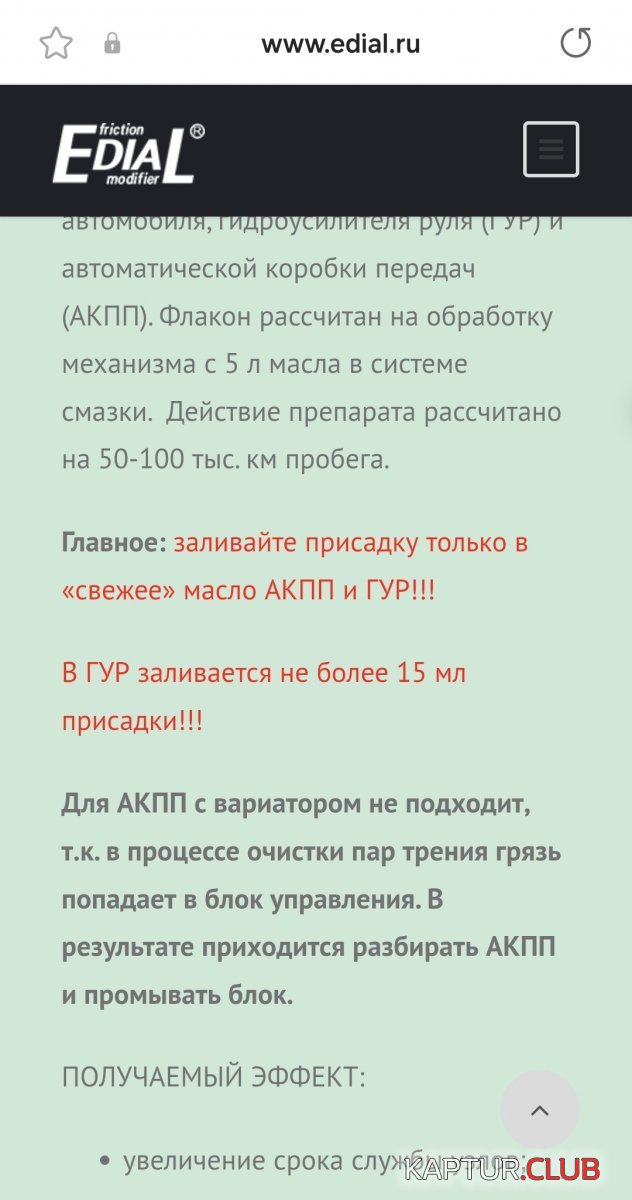

    Посмотрел за присадку, что вы используете. Производитель присадки рекомендует использовать ее только со "свежим" маслом. Получается, что при частичной замене эта присадка будет не полностью "раскрываться"?

    Нет, это именно нельзя лить в старое масло напрямую. Частичку уже можно.
