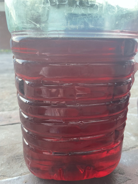

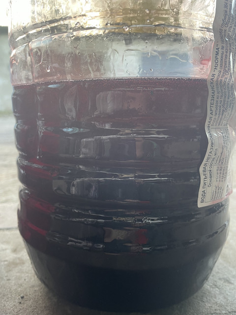

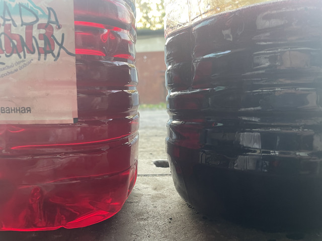

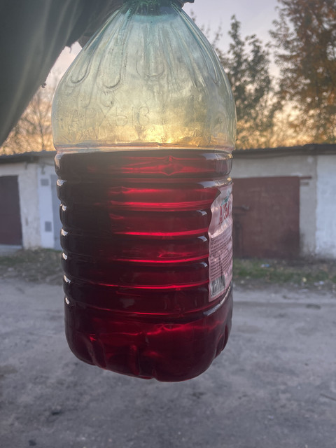

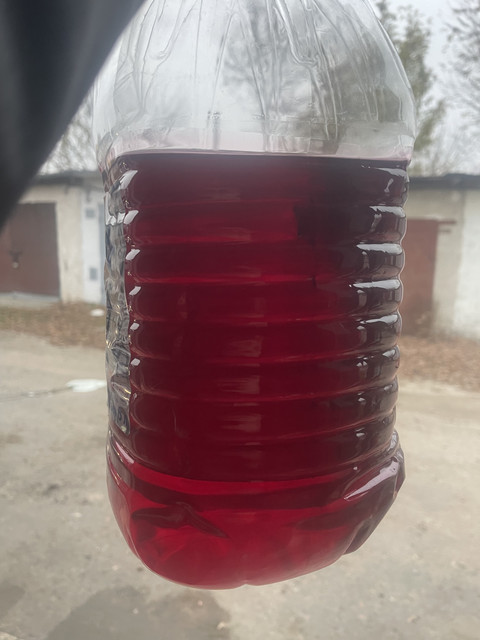

    спустя почти неделю очередной слив, сравнение с новым, заливка нового
    консистенция, запах масел одинакова, различие чисто в цвете
    на фото как-бы темнит, в реальности все же светлее цвет.
    при сливе струя красненькая, кажется совершенно чистым
    но на свет слитое масло не просвечивается.
    как и в прошлые разы, немного озадачен.

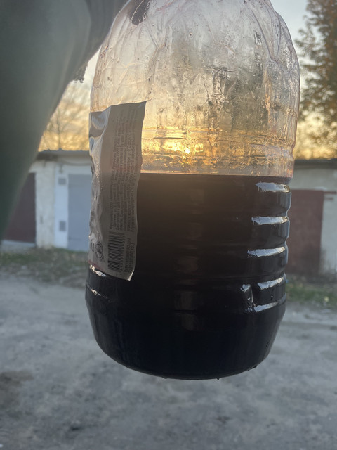

    proxy.php?image=https%3A%2F%2Fi.ibb.co%2F2gV2v89%2FIMG-9865.jpg&hash=ab60471fdb56d86dd2920e8e19b35637 | Рено Каптур клуб Россия | www.KAPTUR.club
    proxy.php?image=https%3A%2F%2Fi.ibb.co%2FzVfYN0g%2FIMG-9866.jpg&hash=9708f775e3947fe9cd34bfc1fb30a82f | Рено Каптур клуб Россия | www.KAPTUR.club
    Последняя в этом году замена: слив лукойла спустя несколько сотен км и залив петро-канады.
    Цвет слитого и фото заливаемого на фото.
    На этом сезон окончен, уходим в зимнюю спячку, до весны мая.
    Хочу сказать, то что на Петро переключается плавнее и на холодную переключается тоже лучше.
    И вообще если судить 3 фирмы залитого масла в плане их работы акпп: Маннол, Лукойл, Петро-Канада
    то я бы составил и расположил такой топ:
    1) Петро
    2) Маннол
    3) Лукойл ATF IIIH
